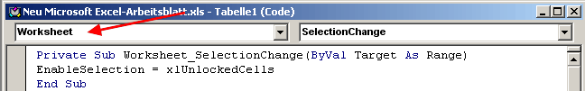

c) ALT + F11 gleichzeitig drücken > von (Allgemein) auf Worksheet wechseln (siehe Anhang) > folgenden Code einfügen > Dokument schließen > Dokument öffnen
Jetzt kann darauf losgetippt werden. Excel springt nun automatisch in die nächste, freigegebene (nicht geschützte) Zelle.
Code:
Private Sub Worksheet_SelectionChange(ByVal Target As Range)
EnableSelection = xlUnlockedCells
End Sub
