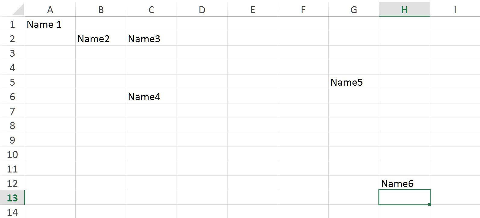

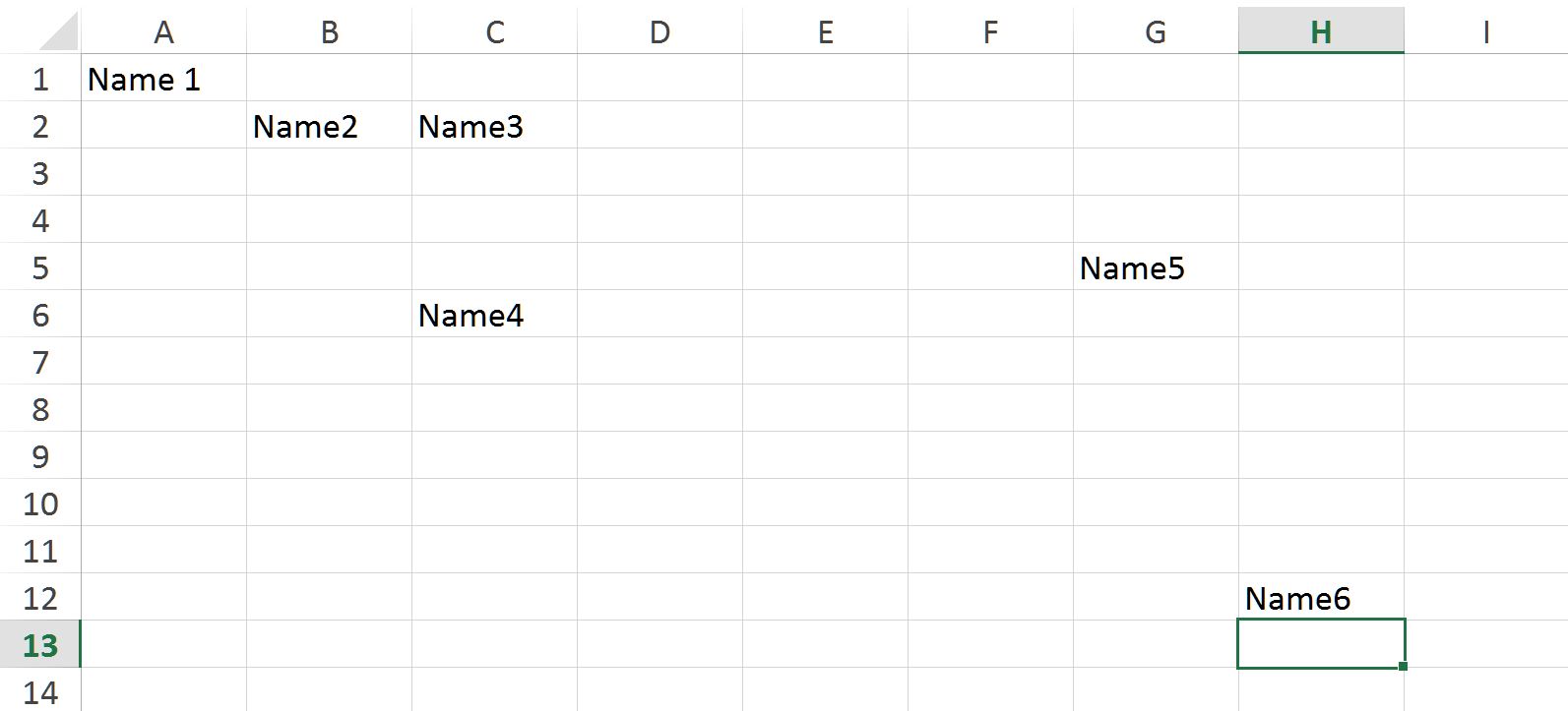

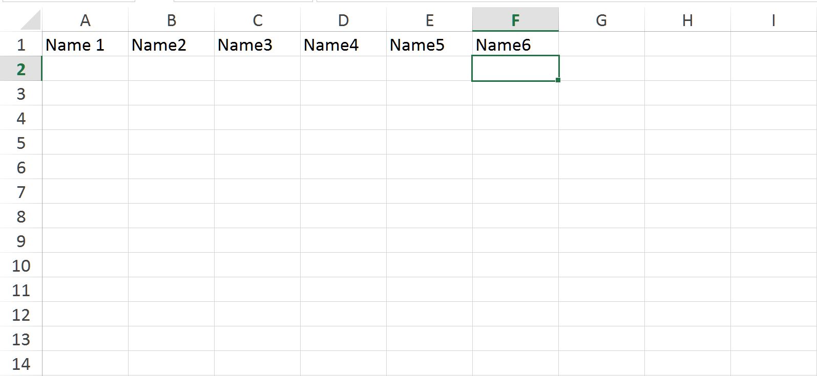

also ich hab mal zur Verdeutlichung ein Paar Fotos gemacht:
Quelle.xlt
Ziel.xls
Quelle.xlt ist eine Vorlage, auf deren Basis diverse Dokumente erstellt werden. Die für mich relevanten Zellen sind über das Dokument verteilt, jedoch immer an der gleichen Stelle.
Ziel.xls fungiert als eine Art Datenbank, in die die Zellinhalte aus Quelle.xlt per Makro kopiert werden sollen. Diese sollen dabei wie im Bild gezeigt alle in einer Zeile stehen. Bei Übertragung eines neuen "Datensatzes" aus einem Quell-Dokument sollen die Zellinhalte in die jeweils nächste freie Zeile übernommen werden.
Ich hoffe es ist in etwa klar was ich meine :-)

So viel auf die Schnelle: ohne eine Tabelle (bitte nicht missverstehen) die angibt welche Quellzelle zu welcher Zielzelle (ich rate mal: vornehmlich Zielspalte) werden muss kommst du nicht aus.
Wenn weiterhin die Quelldateien anders heißen - ich mutmaße munter drauflos - muss die Zielmappe (Sammel-Mappe) die relevanten Makros enthalten. Darunter eines das eine Öffnen-Dialog auslöst ab dem es im Grunde automatisch ablaufen kann: aufmachen, kopieren, zumachen [ohne Speichern], Sammel-Mappe speichern. (Freaks bauen ein Häkchen ein ob dann auch die Sammel-Mappe sich dezent zurückziehen möge.)
Entspricht das en gros deinem Szenario?
