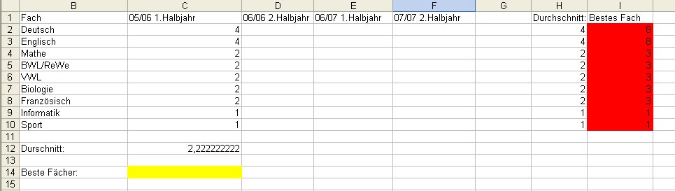

Tach Leute,
ich hab hier eine Tabelle im Anhang.
Im gelbem Feld sollen die Fächer stehen wo ich am besten bin (rot makiert).
Wie stelle ich das aber an?
Ja hallo
Code:
=VERKETTEN(WENN(I2=MIN(I2:I10);B2;);WENN(I3=MIN(I2:I10);B3;);WENN(I4=MIN(I2:I10);B4;);WENN(I5=MIN(I2:I10);B5;);WENN(I6=MIN(I2:I10);B6;);WENN(I7=MIN(I2:I10);B7;);WENN(I8=MIN(I2:I10);B8;);WENN(I9=MIN(I2:I10);B9;);WENN(I10=MIN(I2:I10);B10;))
Bei deinen Fächernamen wäre es allerdings noch gut, wenn du jeweils dahinter einen Leerschlag setzt, ansonsten sollte die Formel soweit funktionieren
Gruess Frommi
Klappt perfekt.
