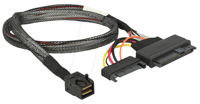

Wenn man eine Alternative zu diesen Adaptern wie Quarch sie anbietet sucht, dann ist eine günstige Variante ein Setup mit einem U2 oder U3 Kabel und Labornetzteil. Diese Kabel kommen ja oft in dieser Form
Und dort bekommt man eine Strommessung trival hin da man ja direkt an die 5 und 12 Volt Leitungen rankommt und nur den Spannungsregler berücksichtigen muss. Und man hat nichts zusätzlich im Datenpfad drin da die PCIe Leitungen mit nem entsprechenden Adapter direkt verbunden werden.
