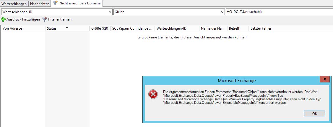

bei der Migration von Exchange 2003 auf 2010, habe ich hier einen Fehler aus dem ich nicht Schlau werde.
Exchange läuft auf einem Windows Server 2012, der auch als sekundärer DC läuft.
Das alte Exchange 2003 habe ich bisher noch nicht angefasst.
Bisher durchgeführte Schritte:
- Exchange installiert und auf SP3 aktualisiert.
- Sende- und Empfangsconnectoren eingerichtet
- Test User zum das senden und empfangen von Mails erstellt. (funktioniert auch)
Fehler:
Wenn ich in der Exchange-Toolbox mir die Warteschlagen ansehen möchte, popt nach ca. 10 Sekunden diese Fehlermeldung auf. Mr. Google hilft leider nicht wirklich weiter...
Hat wer einen Lösungsansatz für mich?
Deine Konfiguration ist nicht von Microsoft supported. Niemals DC und Exchange auf eine Maschine.
Aber 2 Sekunden Google haben das ergeben: Link
Link2
Weiterhin, installiere mal das neuste UR für SP3: UR3 for SP3
Gruss, Nils

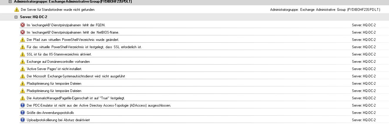

Was sagt der EXBPA?
Hier das Ergebnis:
Den FQDN und NetBios Namen hab ich schon versucht zu fixen.
Die zu erwartenden Werte sind eingetragen nur geht der Fehler nicht weg.
Öffentliche Ordner sind als nächstes dran.
Ansonsten sieht es eigentlich gut aus.

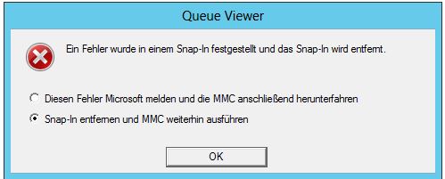

Kannst du per PS den Befehl absetzen?
Get-Queue
dann eine Queue ausssuchen, welche auch einen MessageCount hat
und dann
Get-Queue -Identity %QueueName% | Get-Message
Kommt auch dort die Fehlermeldung?
Also ich hab mit der PS bisher wenig zu tun gehabt, ist ja leider kein Unix :)
"dann eine Queue ausssuchen, welche auch einen MessageCount hat"
wie such ich das denn raus?
Ps.:
Auf dem Pic sind noch drei Mails, die nicht rausgehen.
Vom 2010er Exchange kann ich noch keine Mails an den 2003er schicken(alles SMTP). Wenn ich eine Mail an ein noch nicht migriertens Postfache schicke gibts es noch die Meldung "Zurzeit ist keine Route zur Postfachdatenbank vorhanden"
In alle anderen Richtungen zb. gmx gibt es keine Fehler.
Mit kommt es so vor als findet der neue Exchange den User, findet sie aber in seiner lokalen DB dessen Postfach nicht und weiß auch nicht das die Postfächer noch auf dem alten 2003er liegen.
