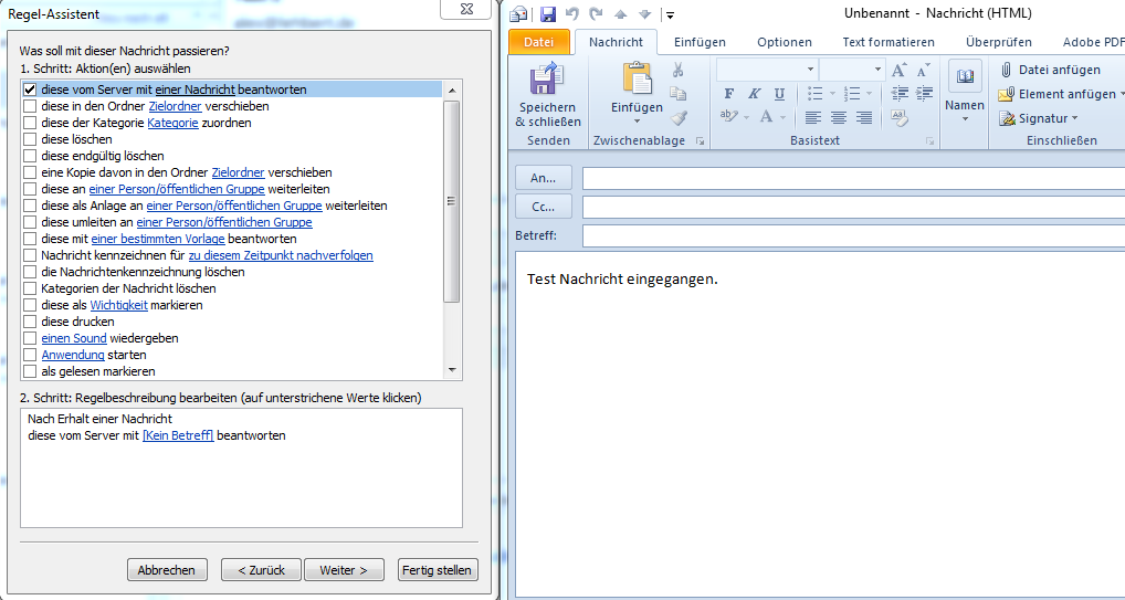

ich bin derzeit auf der Suche nach einer Funktion, bei der jede extern eingehende Mail mit einer Antwortmail wie "Vielen Dank, Ihre Mail ist eingegangen." beantwortet wird. Wie kann man das einrichten?
Auf dem Exchange hab ich nichts gefunden und über Outlook habe ich bereits versucht über Regeln sowas einzurichten, ohne Erfolg.
Windows Server 2008 R2
Exchange 2010
Outlook 2010
Besten Gruß

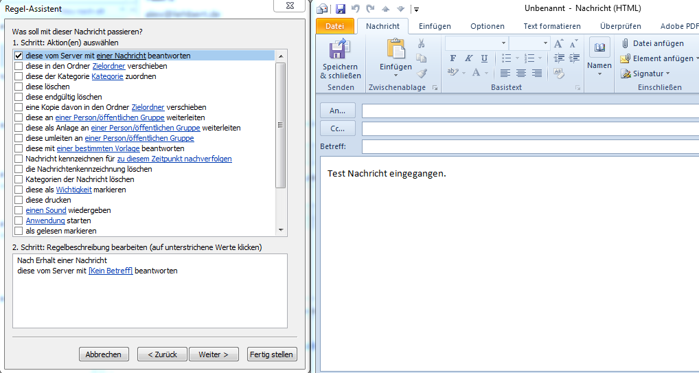

Ich habe es so eingerichet, es kommt aber nichts an. Ich habe die Vermutung, dass es nicht funktioniert, weil ja nichts im "An:" Feld steht. Das kann ich ja aber auch nicht vorgeben.
PS: man kann das ja auch noch über die automatische Antwort einrichten, dann hab ich aber immer den gelben Balken mit dem Deaktivieren Knopf im Posteingang.

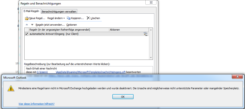

Ok, habs mal mit einer Vorlage versucht, jetzt gibt er mir beim Aktivieren der Regel folgende Fehlermeldung:
"Mindestens eine Regel kann nicht in Microsoft Exchange hochgeladen werden und wurde deaktiviert. Die Ursache sind möglicherweise nicht unterstützte Parameter oder mangelnder Speicherplatz."
Mangelnder Speicherplatz für Regeln kann es nicht sein, weil ich nur eine weitere Regel angelegt habe.
