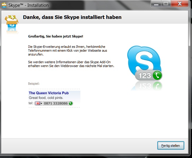

lade dir mal bitte SKYPE von dem von mir geposteten Link herunter.
Es muss die 4.1 Version sein ...
Ich habe es mir gerade heruntergeladen und die Installation läuft Fehlerfrei ...
Dein System schon nach Viren und Adaware gescannt ?
Gruß

@Schildkröte09: Du kannst es installieren, ich nicht wieder dieselbe Fehlermeldung "SkypeSetup.exe ist keine zulässige Win32 Anwendung", dass ist komisch.
