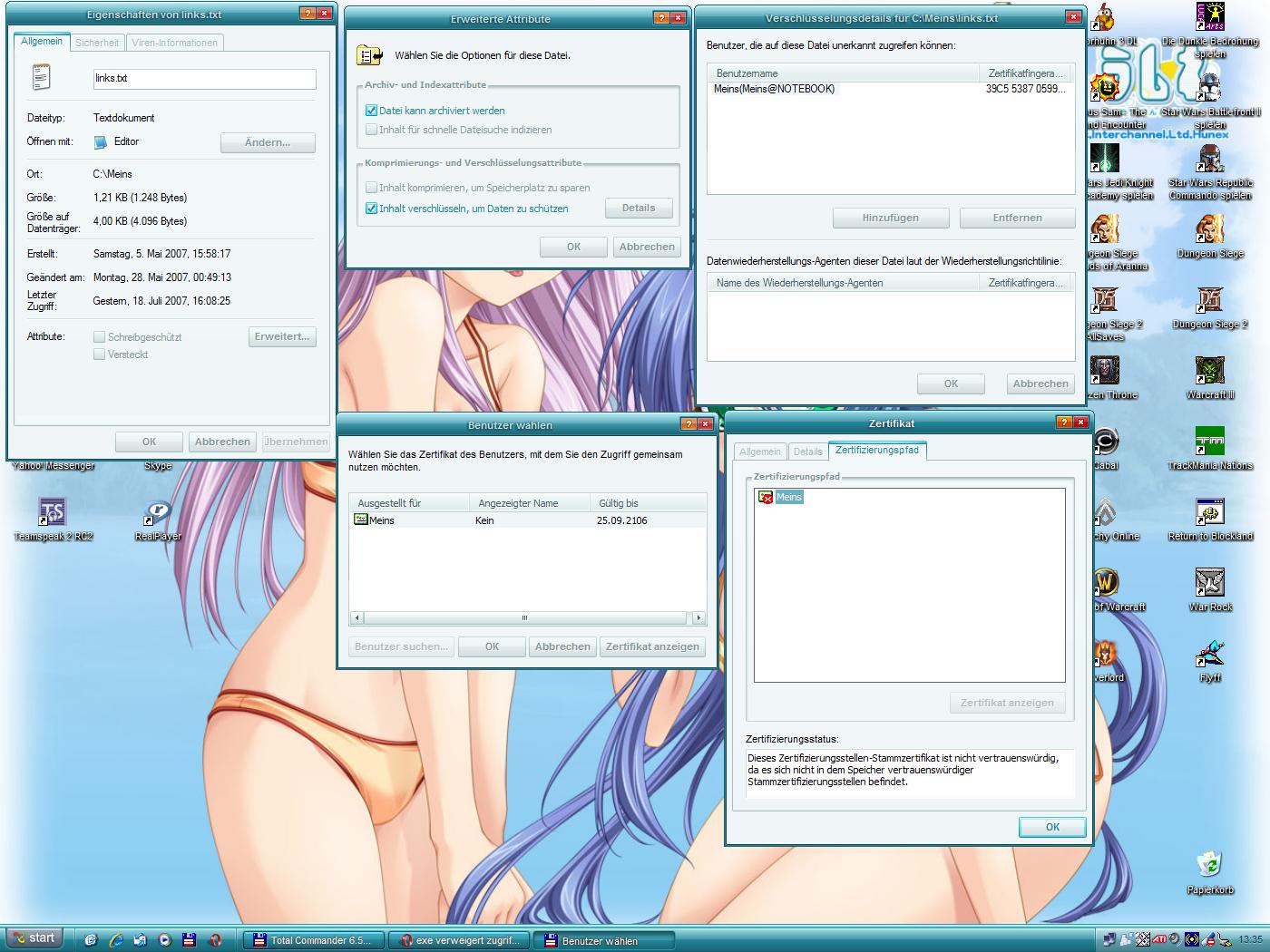

hallo leutz,
bin neu hier und erhoffe hilfe ^_^
ich hab ein ähnliches problem wie samtron.
folgendes: ich hab auch eine verschlüsselte datei, deren zugriff mir verweigert wird.
das lustige ist, ich habe windows nicht neu installiert und das zertifikat ist vorhanden und das userkonto ist an sich berechtigt zuzugreifen.
wie krieg ich wieder zugriff?
schonmal danke für hilfe :-)
definitiv fehlermedlung. es kommt "zugriff verweigert auf zieldatei"
was meinst du mit passwortproblem? ich habe das windowspasswort seitdem nicth geändert.
außderdem bin ich immer mit adminkonto in windows.
Normal sind Daten wenn die verschlüsselt sind, Passwortgeschützt.
Ging nur darum ob dann eine Fehlermeldung kommt.
Ansonsten führe mal die Prozedur mit dem vordefinierten Adminkonto aus.
Starte dazu im abgesicherten Modus und melde dich als Administrator an.
Versuche mal die Prozedur wie beschrieben.
Viele Grüße
Fiona
ich hab die prozedur mal probiert. zwar ohne abgesichertem modus, aber es scheint alles soweit eingerichtet zu sein. funktioniert leider immer noch nicht.
vielleicht hilft der angeängte screen.
*edit* mir ist aufgefallen es heißt das zertifikat ist an einem nicht vertrauenswürdigem ort. villeicht wenn ich das ändere... hab aber keine ahnung wie...

probiers ma mit rechtsklick auf deine festplatte>freigabe und sicherheit>sicherheit>mach bei deinem namen überall häckchen
