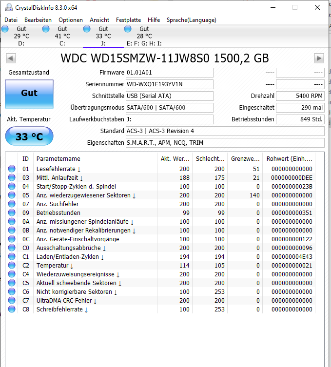

Hier noch ein Cristal Disk Screenshot von gerade eben, denn dort wird sie erkannt:
