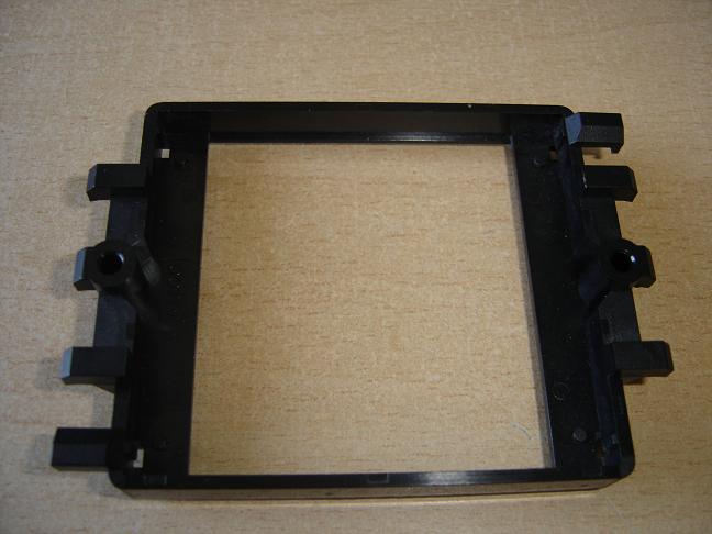

könnte mir jemand hier evtl. verraten,
wie ich auf dem Board meinen kühler befestigen kann, insbesondere den
Thermaltake Silent Boost K8?
Das Problem ist nämlich, das ich auf der Sockelvorrichtung (Schacht) keine Befestigung finden kann wie z.B die Sockel A Boards, wo ich diese Klammern des Kühlers einhaken kann.
Danke für eure Hilfe! ;)
Hi,
du meinst bestimmt das Rentention Modul---> siehe Anhang!
Gruß Raberduck
