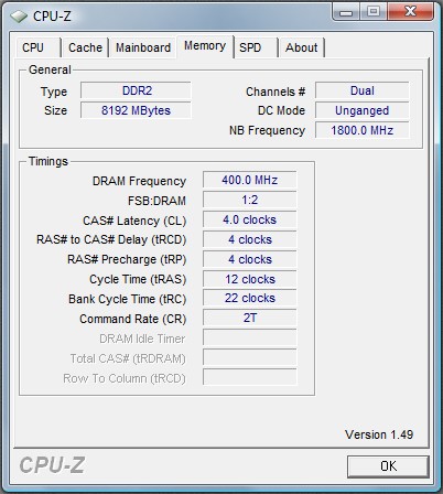

Jetzt reichts: Speicher auf SPD-konforme DDR2-800 CL5 eingestellt -> Die Anwendung hat einen Fehler festgestellt....

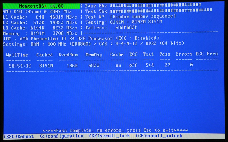

Das gesamte Arsenal an memtest86+ / Prime95 / Furmark / Furmark + 3 Tasks Prime95 läuft ohne einen Fehler jeweils über Nacht durch.
Temp: CPU max. 53°C / GPU max 85°C / Board ok / HDD max. 40°C
Nächste Idee: Speicher inkompatibel(?), QVL uralt, noch lieferbar und sofort im Supersonderangebot bestellt
4x2 GB GEIL BlackDragon DDR2-800 CL4 (1,9V) sind ab sofort eingebaut
Wieder Assassins Creed angeschmissen, so schnell ging das noch nie:
Die Anwendung hat einen Fehler festgestellt.... (Danke :grr:)

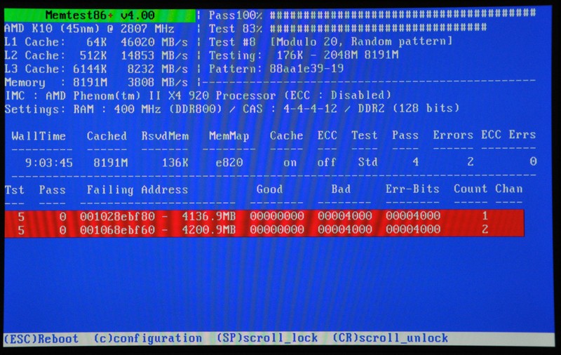

Memtest86+ über den neuen Speicher laufen lassen, über Nacht 2 Fehler gefunden.
Ok, Vollbestückung mit 8GB Ram - also mehr Saft auf den Speichercontroller (+50 mV / 1,225V) und Speicher (2,0V) gegeben.
Diesmal Memtest übers Wochenende laufen lassen, nach über 50 Stunden immer noch kein Fehler.
Prime95 und Furmark haben (wie immer) auch nichts auszusetzen.

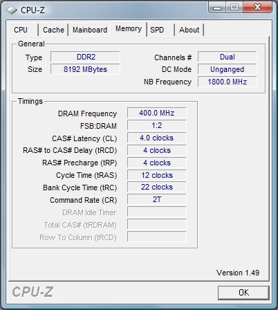

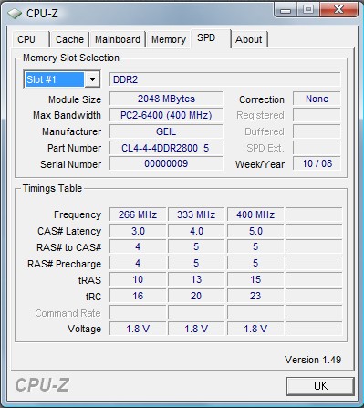

Nach dem obigen Screenshot von CPU-Z würde ich die Latenzen der RAM auf 5-5-5-15-23 (alternativ auch mit 6-6-6-18-24 testen) einstellen. Spannung der RAM auf 1,9 - 2,0V.
Zumindest scheint hier ein Speicherzugriffsfehler vorzuliegen (c0000005). Dies liegt meist am RAM, kann aber auch am CPU-Cache, VRAM, oder HDD liegen.

2T war immer schon immer auf "enabled" - im Übrigen läuft der Speicher auf 4-4-4-12-22-(127ns-2T) wie von GEIL bei 1,90V freigegeben, manuell auf 1,98V hochgesetzt.
RAMs stehen bis Vollbestückung auf der QVL des Boards - auch deshalb ausgewählt.
Den Speicher habe ich als erstes getauscht (4GB Kingston -> 8GB GEIL), beide Marken mit diversen Taktraten und Spannungen traktiert - der Fehler war grundsätzlich der gleiche!
Die Fehlerhäufigkeit vermindert sich auch bei 6-6-6-18 nicht grundlegend.
Memtest86+ findet keine Fehler (s.o. 60 Stunden Lauf), Prime und Furmark laufen durch.
