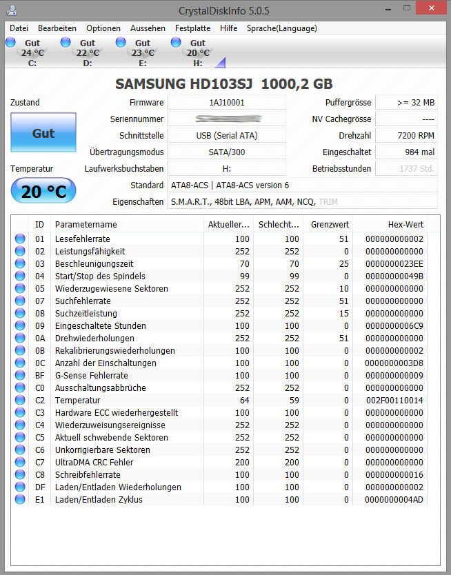

b) Crystal Disk Info:

Ich kann mir nicht vorstellen, dass die Hardware irgendwie fehlerhaft/defekt ist.
Ich hab ja quasi schon alles getauscht auf Grund der USB3.0-Probleme.
