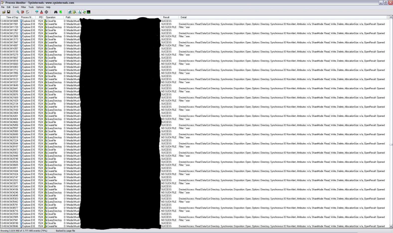

Öffne ich den Arbeitsplatz, öffne C: und klicke dann doppelt oder rechts auf "Documents and Settings", dann greift die Explorer.exe laut dem Process Monitor auf alle möglichen Dateien auf D, E und F zu. Die Festplatten rattern in dieser Zeit, Process Monitor zeigt mehrere Hunderttausend Events and und das Explorer-Fenster friert für 13 Sekunden ein.
Klicke ich dann auf den Zurück-Button, ist es das gleiche Spiel.
Bin ich erstmal in den Documents and Settings drin, kann ich auf weitere Unterordner ganz normal zugreifen.

Die Explorer.exe greift auf wirklich viele Dateien auf den anderen Festplatten zu, zu denen definitiv keine Verknüpfungen auf C: liegen.
Wenn ich in den Documents and Settings auf einen Unterordner zugreife, ist das selbe Problem, nur etwas kürzer. Auf die weiteren Unterordner kann ich dann ohne spürbare Verzögerung zugreifen.

Wenn wir die Ursache kennen würden. Vieles spricht nun dafür, dass entweder ein Registrywert in Current User falsch ist oder im Autostart deines Profils Schadsoftware (verbuggt oder Virus) versteckt ist.
Schaden kann es nicht, wenn Du Combofix http://virus-protect.org/artikel/tools/combofix.html beim defekten Profil startest. Mit dem CCleaner danach die Registry bereinigen. Registrybereinigung ist zwar immer etwas risikobehaftet, aber in dem Falle gleichgültig.
Die Registry manuell zu durchforsten, halte ich für erfolglos.
Da das neue Profil in Ordnung ist, würde ich auch noch die Dienste der Profile vergleichen/deaktivieren.
Wenn Du dein Profil reparieren willst, wirst Du um try and error nicht herum kommen.
Einen alternativen Lösungsvorschlag kenne ich nicht. Möglicherweise kannst Du mit dem Prozess Monitor die fehlerverursachenden Handles zurückverfolgen, wenn Du die Parameter eingrenzt.

Der Process Explorer sagt mir dann, dass die Explorer.exe ~55 MB/s liest und schreibt, was technisch aber nicht möglich ist, da die externe Festplatte per USB angschlossen ist. Nach circa 30 Sekunden Kopiervorgang friert der Explorer dann ein...

Explorer.exe Ausflug: Hier tendiere ich zu Truecrypt. Unter XP 64 war das Programm lange Zeit nicht stabil und wohlmöglich ist dies immernoch ein Bug unter bestimmten Softwarekonstellationen.

Gebe ich mich also damit zufrieden, dass es wahrscheinlich ein Problem zwischen TrueCrypt und XP x64 ist. Wundert mich nur, dass das Problem nur so allmählich gekommen ist, das System ist schon seit Beginn verschlüsselt (letzte Neuinstallation war Ende Juni 2009...).
