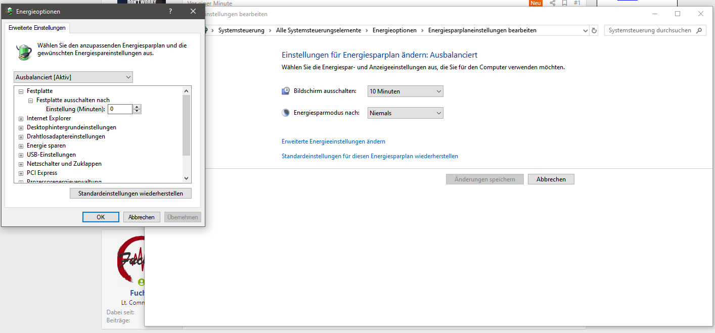

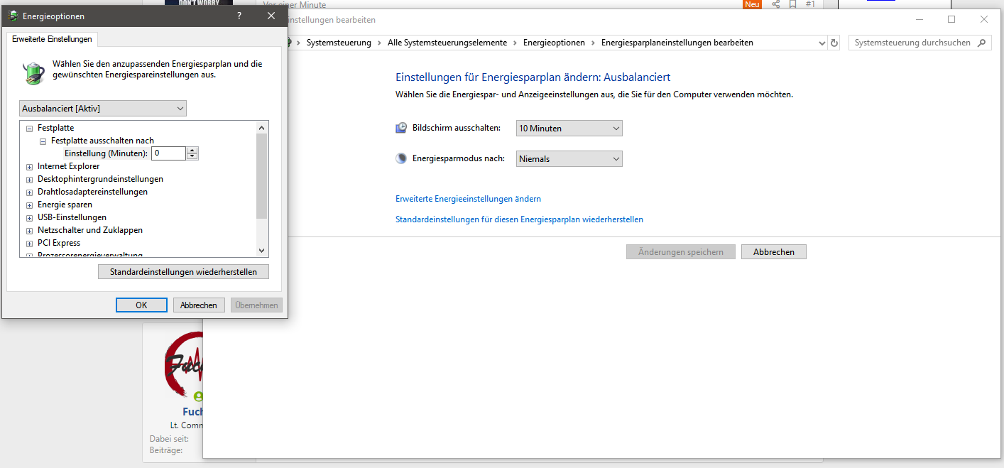

Denke das deine Festplatten im Standby sind.
Geh mal in die Energieeinstellungen und stell das bei den Festplatten aus (0min)

Ne hat leider nichts geholfen. War aber auf 20 Einsgestellt.

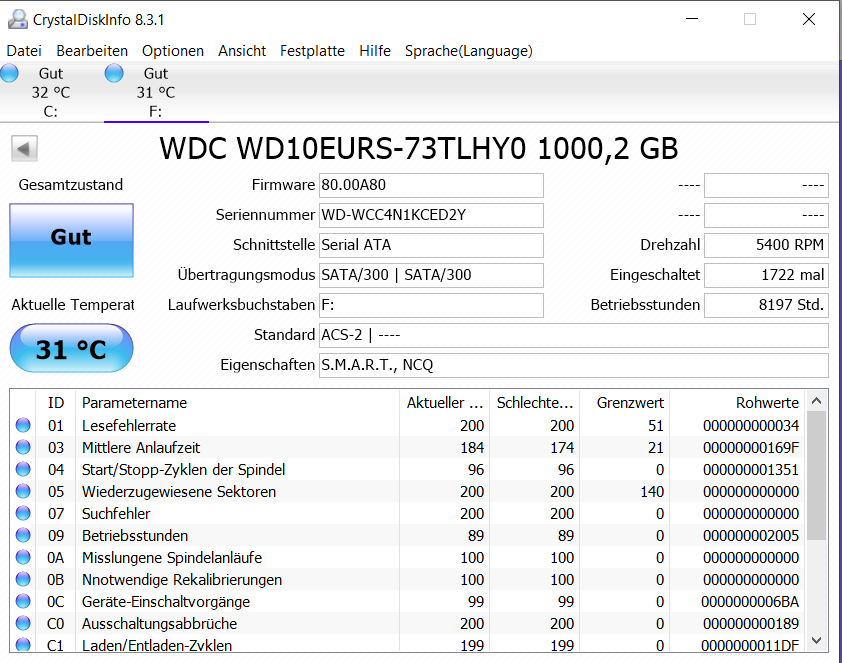

Ich würde dir daher sicher Mal anratten, einen HD Scan durch zuführen und die SMART Werte zu kontrollieren. z.B. mit CrystalDiskInfo
Bei meinem Notebook passiert dies dann, wenn ich eine USB-Festplatte im laufendem Betrieb anstecke. Nach einem Neustart mit der angesteckten USB-Festplatte ist wieder alles im Lot.
Die Hdd ist denke ich so 3-3.5 Jahre alt und die SSD ca 2 Jahre
Dann würde ich wirklich die SMART Werte Prüfen. Bei mir war es damals mit gleichen/ähnlichen Symptomen die eine HDD, welche deutliche SMART error geworfen hatte z.B. im CrystalDisk.
Schaut gut aus oder?
