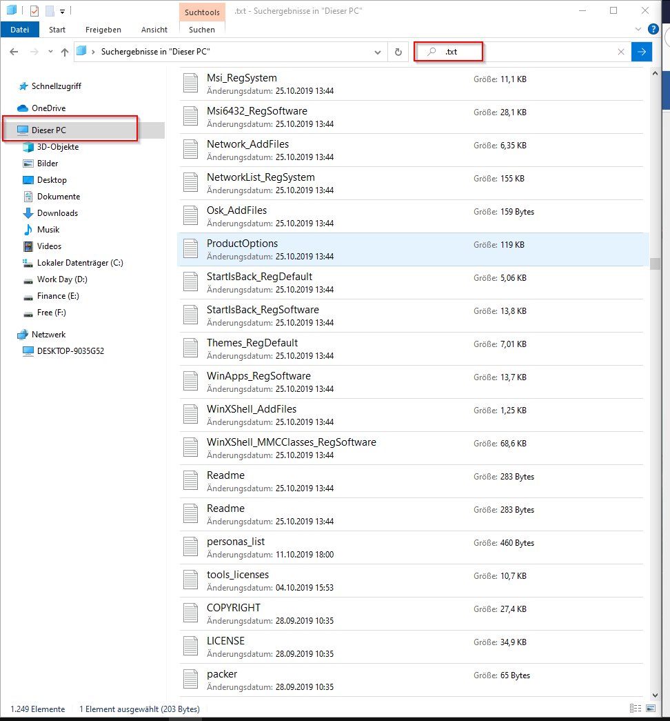

Explorer starten - Dieser PC anklicken - in Suche .txt eingeben - findet alle .txt Dateien auf deinem PC

Na ja, da werden ja nur alle .txt Dateien auf dem PC angezeigt.

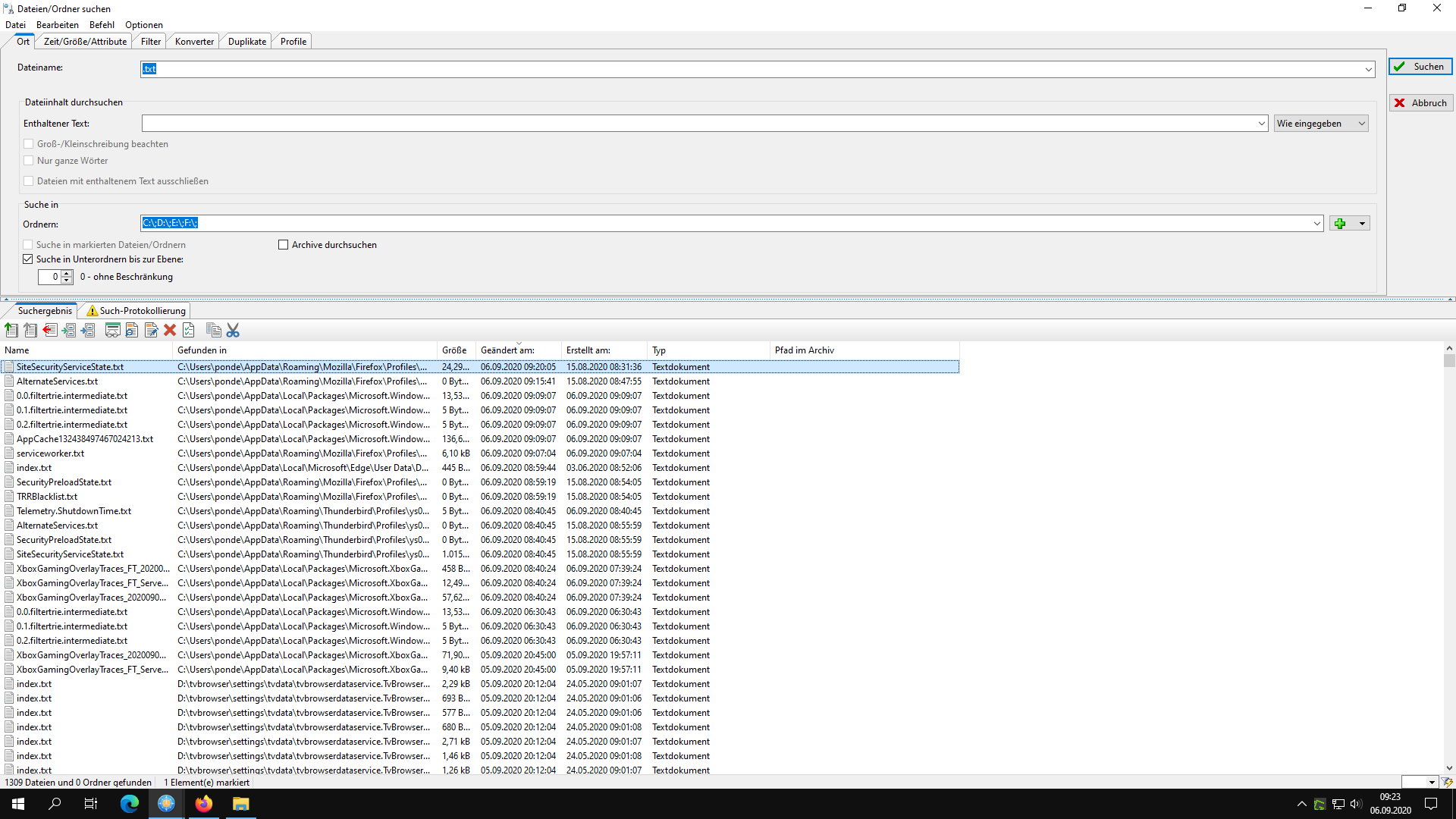

Ich hab die gleiche Suche auf meinem PC mal mit FreecommanderXE durchgeführt, da sind es 1305 Dateien. Bei Win Explorer sind es 1249 Dateien.

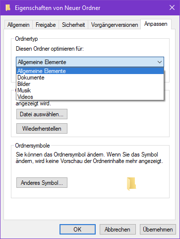

Es gibt aber nur den Ordner-Typ 'Dokumente'.
Reaktionen: skorpion68
@Hauro Ähm nö, wenn man die Ordner selbst anlegt, kann man 100te Textdateien-Ordner haben, nicht nur den einen "Dokumente"-Ordner ;)

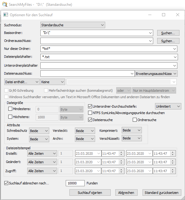

Etwas verständlicher als die Suchsyntax vom Explorer (wo gibt es dafür eine Beschreibung/Hilfe?) ist das Tool "SearchMyFiles". Ist auch in den WSCC-Tools enthalten. Hier kann man Felder und Typen definieren, ohne große Syntaxkenntnisse:

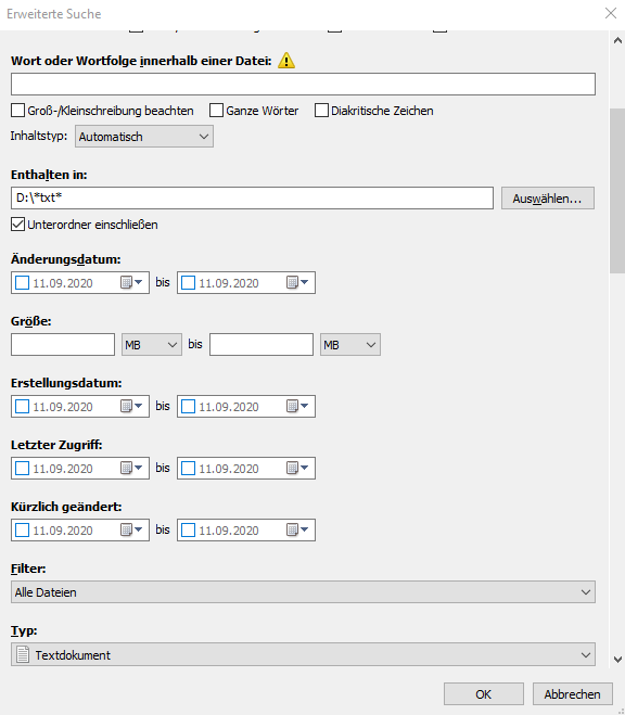

In Everything kann ich es über die "Erweiterte Suche..." versuchen:
mit dem Ergebnis, dass die Suche wie folgt lautet: D:\*txt*\ exact:type:Textdokument
