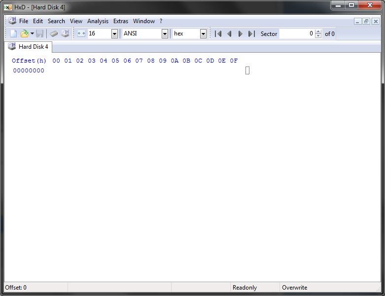

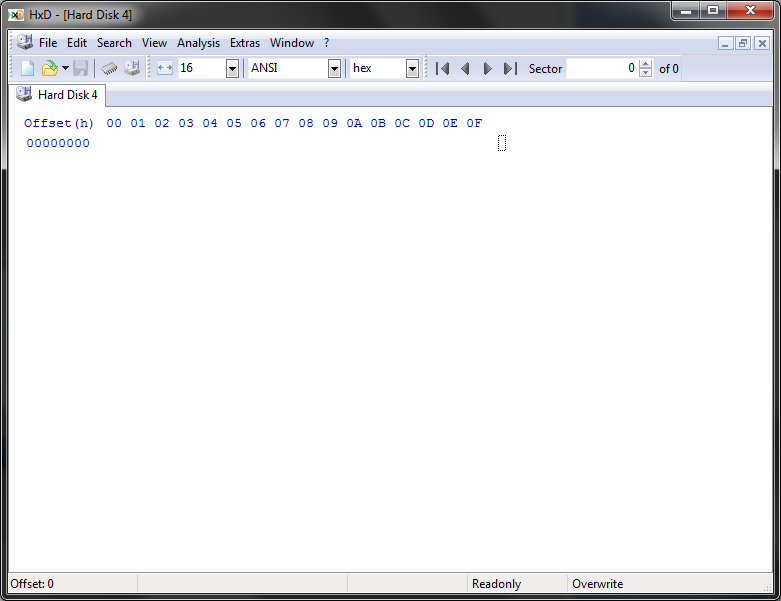

Wirf mal den HxD an und öffne die 3TB als physische Platte
Hat die in der Menüzeile neben dem Sektoreingabefeld jetzt "of 5860533168" stehen?
(Nachtrag: Ja, ich hab es im 1.Bild des Posts#34 schon entdeckt )
Wenn nicht, liegt da eine HPA drauf (was ich eher für unwahrscheinlich halte)
ansonsten könnten wir mal sehen, was sich da als 4K Sektorplatte hinten versteckt hat:
HxD Aufruf unter User mit Administratorrechten
- Menü: Extras/open disk/physical disk/hard disk x (Häkchen bei "open as readonly" NICHT entfernen)

Das ist alles was dort steht.
Das Problem ist wohl, dass der Datenträger sich nicht mal initialisieren lässt.
