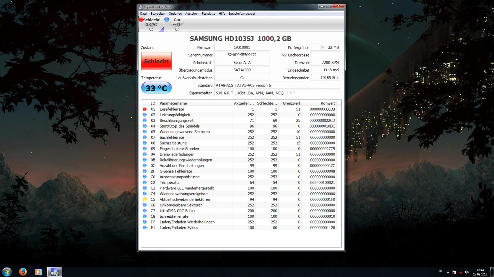

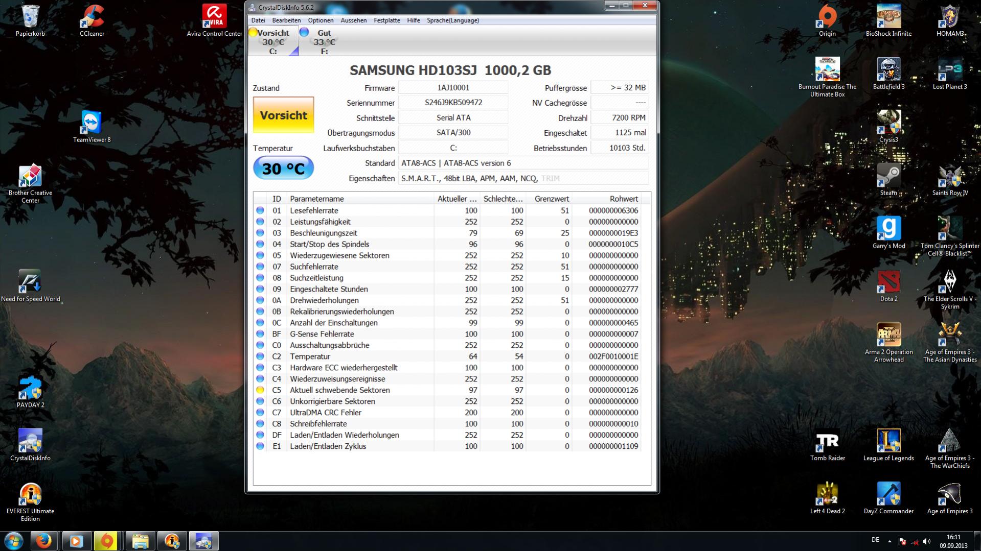

Jetzt friert der PC ein und startet neu (manchmal muss ich mit dem Restart nachhelfen). Da das BS auf einer normalen HDD ist, habe ich mal mit CrystalDiskInfo die Festplatte überprüft. HDD.jpg
Ich denke mal dass es was mit der HDD auf sich hat oder evtl. mit dem Netzteil*. Die anderen Komponenten wie RAM/CPU/GPU habe ich getestet(Memtest,Heavens BM usw.) und nichts verdächtiges gefunden(mehrere RAMs getestet/Graka ist neu).

Bei 294 schwebenden Sektoren wundert es mich nicht, dass der PC einfriert. Das sind Sektoren, die nicht mehr fehlerfrei gelesen werden können und daher versucht der Controller der Platte es immer wieder, die Platte antwortet also nicht und gerade wenn da eine wichtige Systemdatei drauf ist, dann steht der Rechner oder es gibt sogar einen Bluescreen.
Kaufe Dir eine neue Platte, installiere da Windows neu und sichere die wichtigen Daten, sofern Du das leichtsinnigerweise nicht sowieso regelmäßig machst.
Das passiert erst, wenn die Sektoren unkorrigierbar sind. Schwebende Sektoren sind erst noch in der Überprüfung. Aber im Ereignislog sollte stehen, ob Sektoren nicht mehr gelesen werden können.

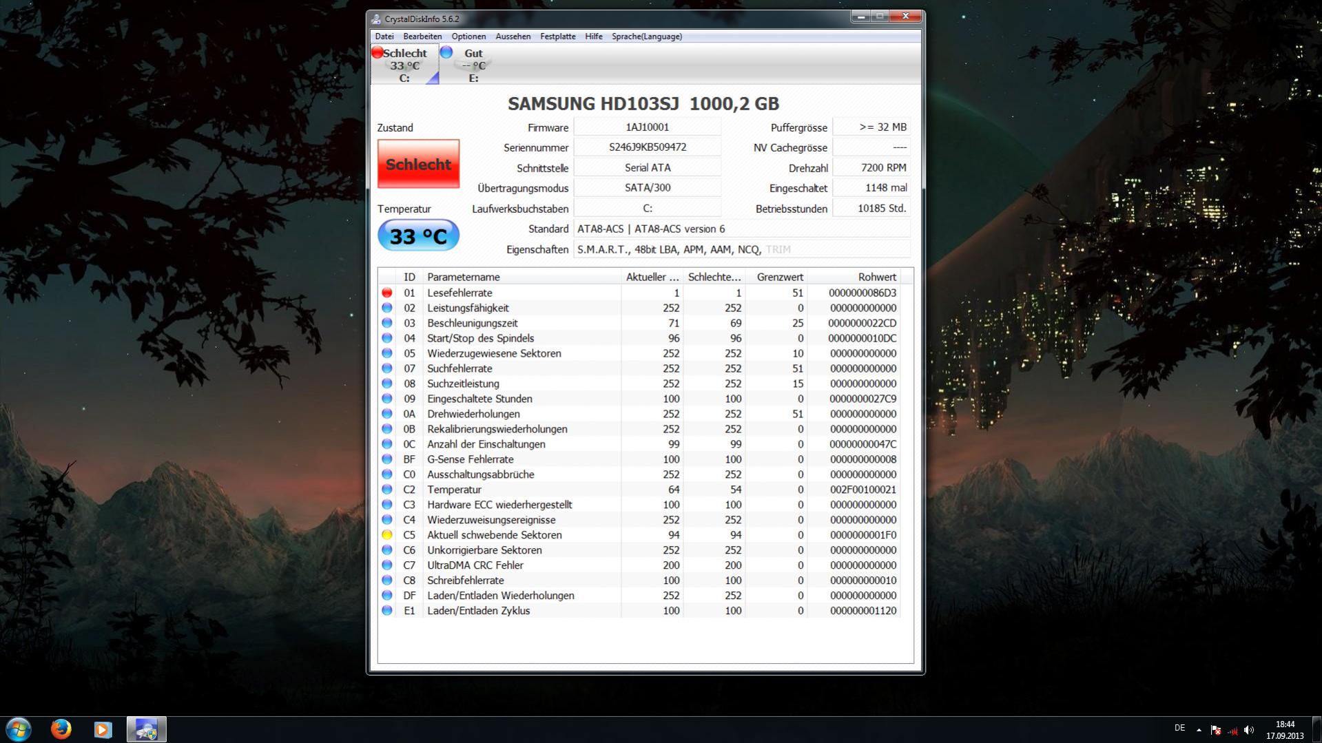

Die Festplatte hat sich die Tage extrem verschlechtert

Bei der Festplatte scheint es ein mechanisches Problem zu geben. Stecke nochmal die Verbindungen neu. Ich tendiere aber eher zum verschrotten.
Die ist hin, Datensichern und dann bei Seagate (die haben von Samsung die Plattensparte gekauft) RMA veranlassen, Garantie läuft noch bis 13.08.2014 ;)
Und was ist mit der SSD?
Die schwebenden Sektoren sind innert 712 Stunden von 294 auf 496 gestiegen, die entsprechenden Lesefehler von 25.350 auf 34.515. Die Platte muß einmal vollständig Überschrieben werden bevor weiter über ihren Zustand geurteilt werden kann.

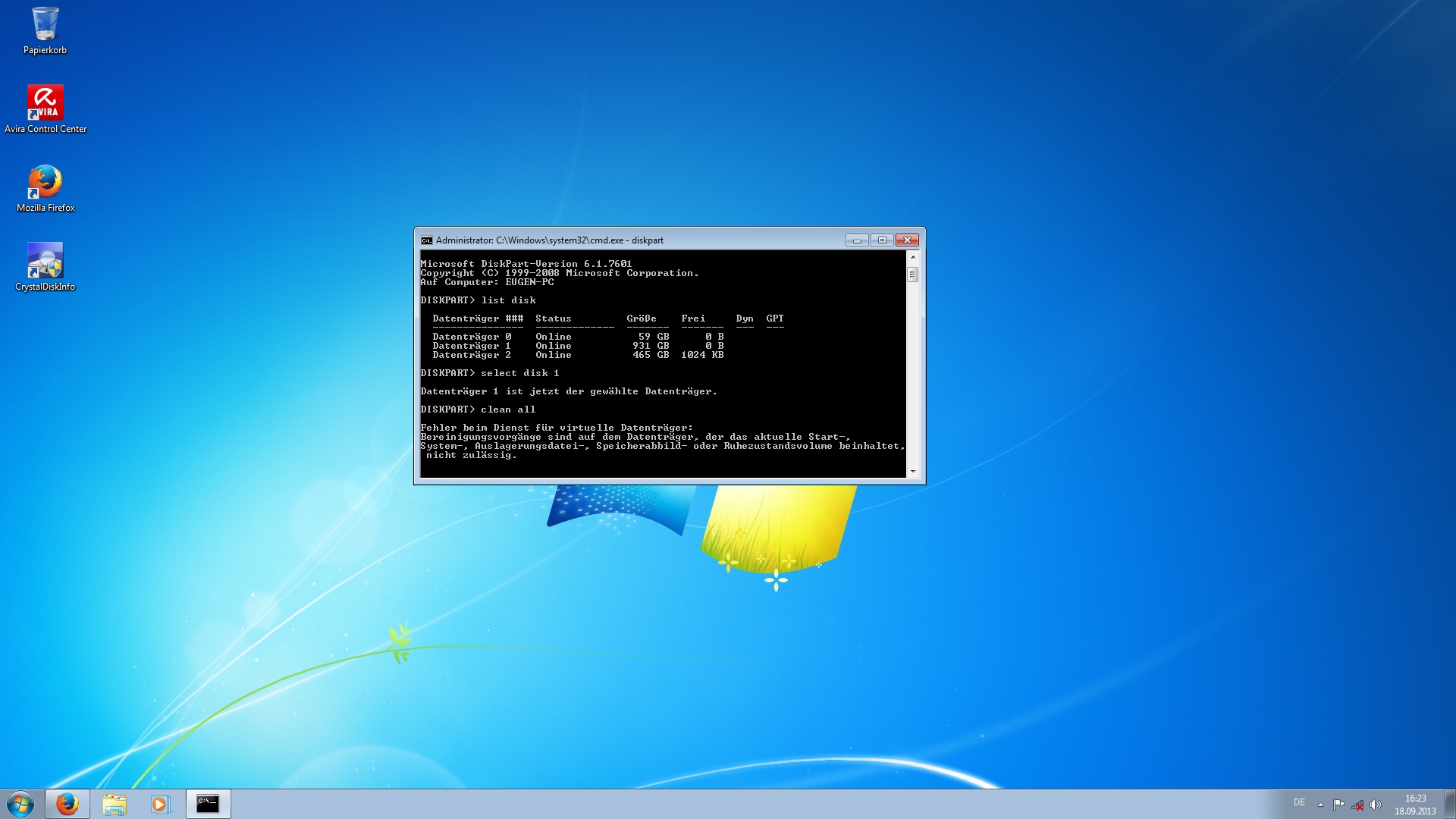

Das kann nach der Datensicherung mittels diskpart.exe erledigt werden:
•Für die Systemplatte:
Von der Windows DVD booten, nach dem Abfrageschirm für Sprache/Zeit.. auf NEXT klicken
jetzt Computerreparatur klicken, Win klicken, NEXT, in den Optionen Command Prompt klicken.
•Für alle anderen Platten:
Oder in Start/Suche: cmd eingeben und mit [Strg]+[Umschalt]+[Enter] bestätigen, das cmd Fenster ist jetzt mit Adminrechten gestartet.
Im Prompt folgendes eingeben und jeweils [Enter] drücken:
diskpart
list disk (zeigt die Nummer deiner Festplatten)
hier muß die richtige Platte ausgewählt werden, ansonsten droht Datenverlust!
select disk x (X ist die Datenträgernummer der Platte)
clean all (überschreibt alle Sektoren der Platte, dauert 4 bis 5 Stunden)
nach Ende der Aktionen
exit
Nach einem Neuboot in der Datenträgerverwaltung Initialisieren und anschließend Partitionieren.
Dann einen neuen Screenshot hier posten.

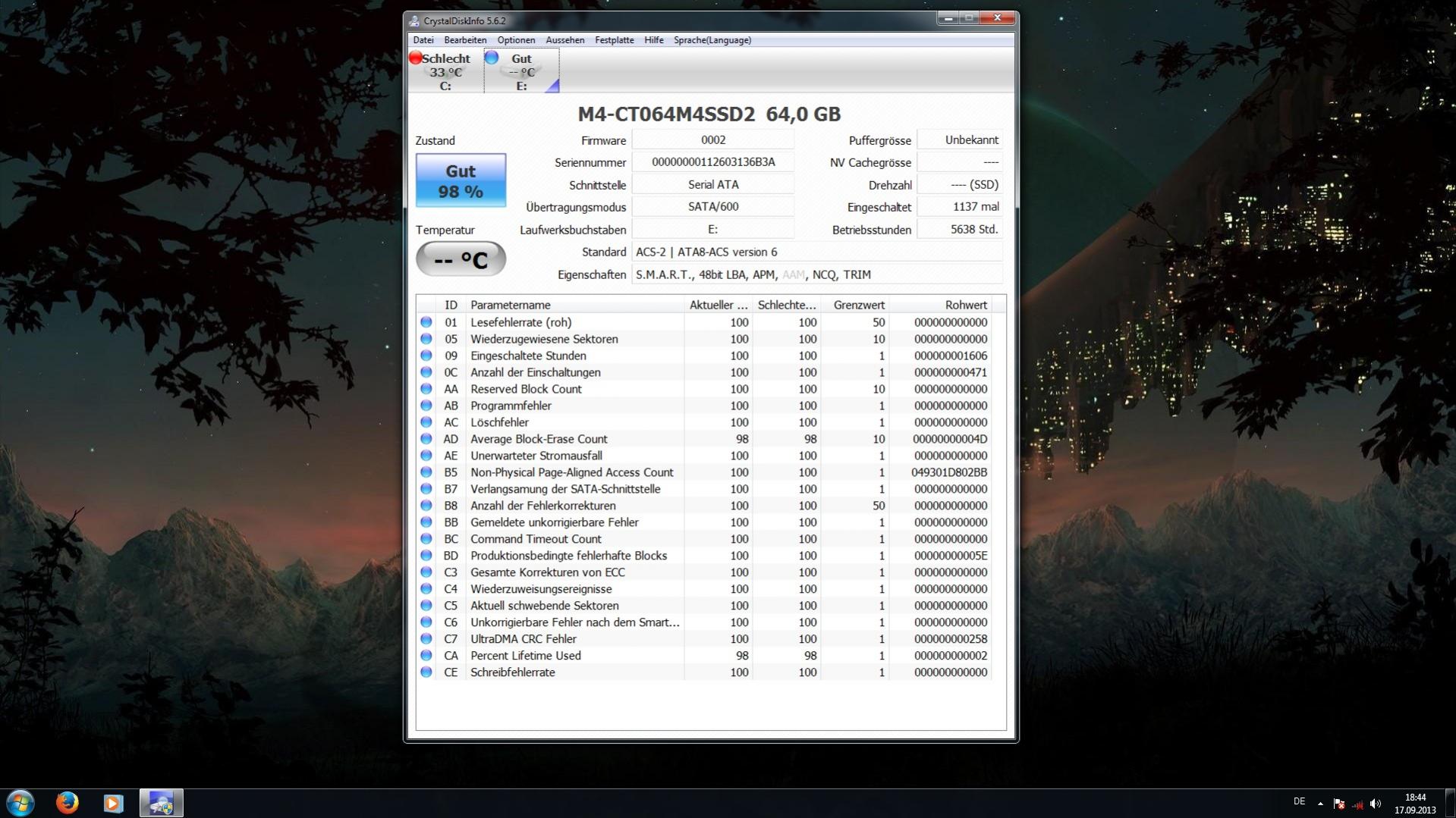

Auf die M4 kann natürlich installiert werden.
Der SSD solltest Du dringend ein FW Update spendieren, denn die von Dir verwendete Version hat einen Bug, der ab 5184 Betriebsstunden zuschlägt und dann ist die SSD plötzlich nicht mehr ansprechbar, der Rechner friert also ein oder es gibt einen BSOD. Deine m4 hat diese Stundenzahl schon überschritten. Wobei ich empfehle die Crucial m4 0309 iso zu verwenden und diese nach madnex Anleitung mit Unetbootin auf einen Stick ziehen würde. Der Windows Update macht zu oft Probleme, weil das Update ja nicht unter Windows selbst erfolgt, sondern beim nächsten Boot das Updateprogramm vor dem eigentlichen Windows eingebunden wird, nur mögen viel Virenscanner sowas gar nicht und UEFI Secure Boot mag das auch nicht. Spätere FW Versionen haben teils wieder andere Probleme, die kannst Du immer noch probieren, wenn es mit der 0309 dann doch nicht reibungslos funktioniert. Für das Update musst Du ggf. in den IDE Modus umstellen und den Rechner vor dem Update einmal ganz aus machen und dann die ISO booten und das Update rasch durchführen, nicht dass der Bug während es Updates zuschlägt.
Vielen Dank Holt!
GENAU DAS war die Ursache warum ich die SSD ausgebaut habe...

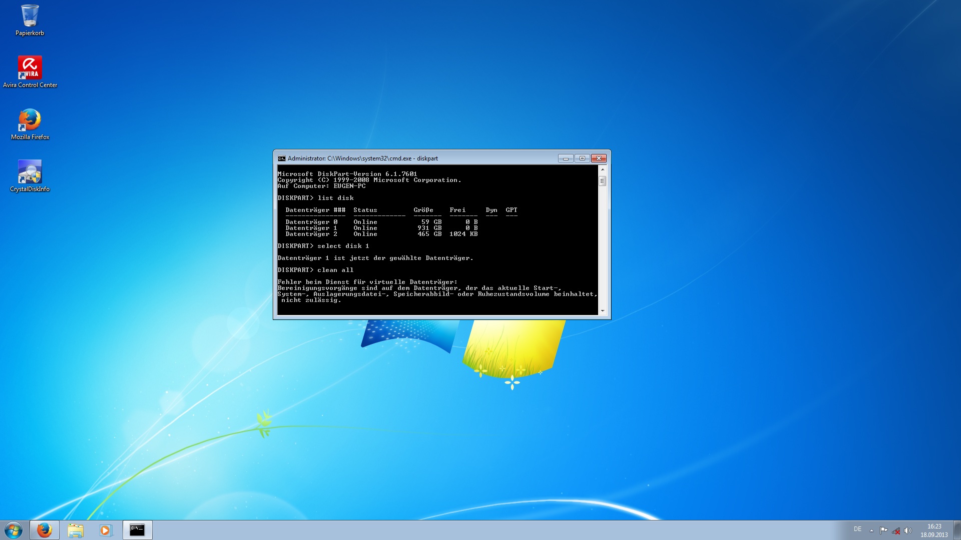

@ Inzersdorfer
Bei dem Schritt clean all bei der samsung hdd kommt folgende Fehlermeldung:
Mfg Eurik

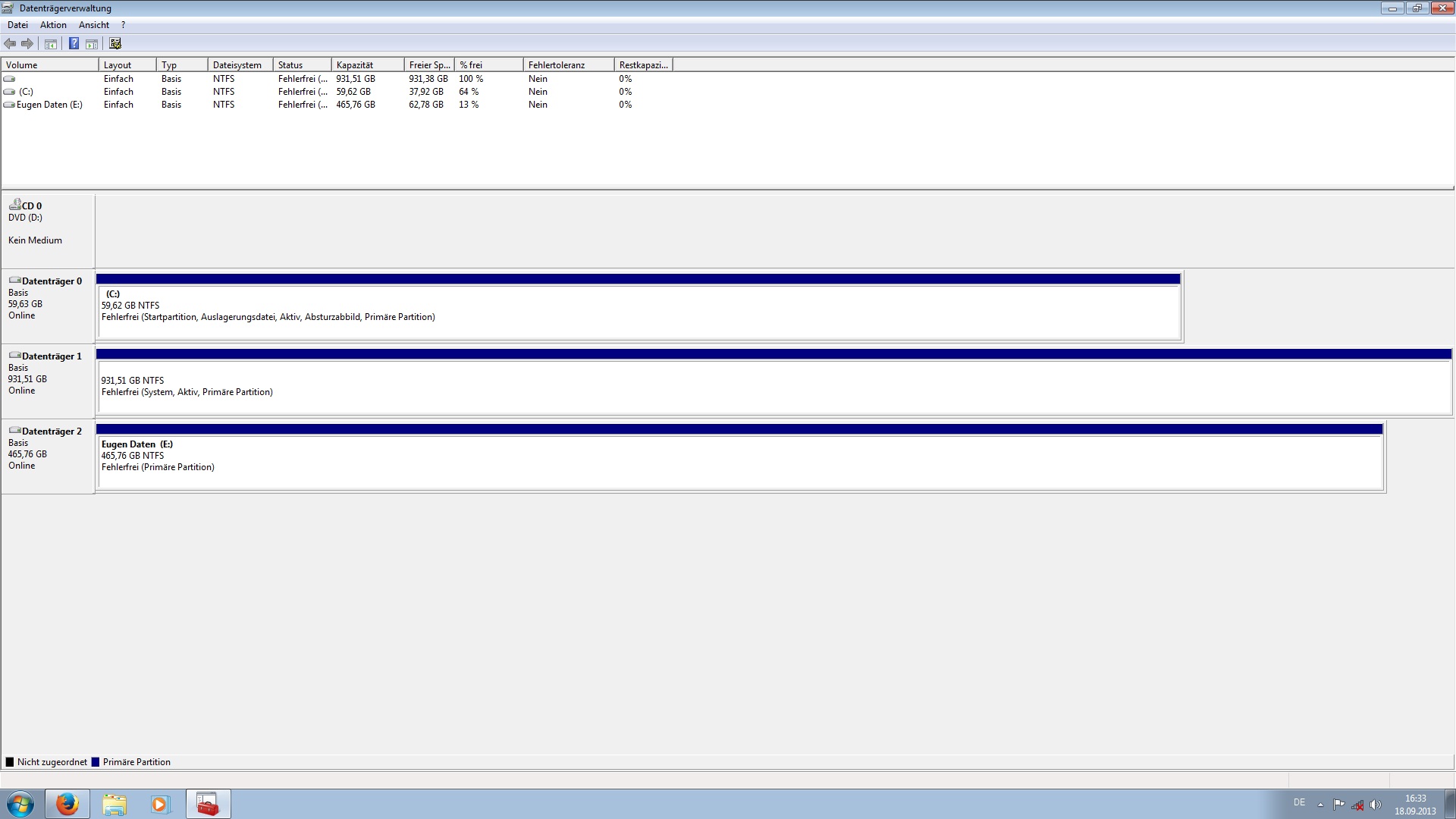

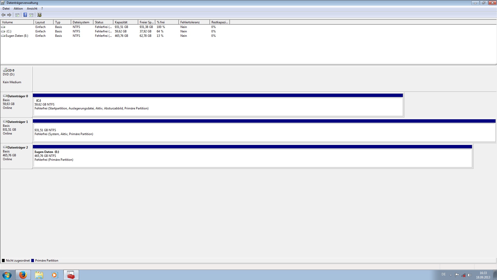

PS: Wie kann ich mir die Festplatte nochmal im Computer anzeigen lassen? Bei mir wird nur die SSD und meine externe angezeigt.
PSS: Alle FEstplatten stecken richtig drin ;)
Poste mal nen Screenshot der Datenträgerverwaltung von Windows. Evtl. liegt ein Teil des Bootmanagers auf der HDD die du cleanen willst und Windows weigert sich deshalb, weil es sonst nicht mehr starten kann.
