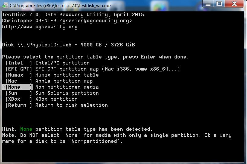

Habe mal Testdisk laufen lassen, bis dahin:
Wie bereits beschrieben wird kein Format erkannt. Was kann ich hier angeben?

Bitte vor HDD einbau Prüfen Welche Firmware drauf ist und welcher Controller 1051 oder 1053 (bitte kurz Posten, da bei manchen Händlern noch Gehäuse mit 1051 Verkauft werden.)
Wenn die HDD nur als Backup oder an Neueren TV's 2014+ Betrieben werden soll dann Firmware Update aus dem 8TB++ Thread ohne 4K Emulation und keine Probleme mehr nach Neu Partitionierung und Format.
über Dattenrettungs Software wie: PartedMagic
kannst du direkt auf Raw zugreifen, aber ob du etwas wieder hin bekommst ist von der menge des überschrieben abhängig.
kleines Beispiel an damaliges 2 TB to 3 TB Problem bei cnMemory HDD's
1.980 TB waren drauf, (durch Sicht Prüfung, nun wurden 300MB drauf geschoben da man dachte das genung Platz,
da nach dann die Probleme = Daten Rettung zu ca50& Erfolgreich.
gleiches mit 600 MB = Daten Rettung = 10 %
Vielleicht haben ja die anderen noch ein AS im Ärmel.
Sagen wir mal so: Die die Entwicklung der Kapazitäten ins Stocken geraten ist, dürfte es bis zum Auftreten des nächsten Problems dann wieder etwas dauern. Fest steht aber, dass es heute maximal 10TB HDDs gibt, praktisch aufgrund von Preis Verfügbarkeit eher 8TB. Da kann kein Hersteller testen wie sich sein HW/SW mit 20TB HDDs verhalten wird, ob da also ein unerwartetes Problem (Bug) auftreten wird oder nicht.OC-Edi schrieb:kein Wort von Euch zum Thema nervige Speicherplatzgrenzen![]()
Dazu kommen dann die neuen Technologien wir aktuell SMR die benötigt werden um überhaupt solche Kapazitäten zu erreichen und SMR führt dazu, dass es beim Schreiben zu extrem hohe Antwortzeiten kommen kann, es wurden neue Befehle in den ATA Befehlssatz aufgenommen um dem Host die Möglichkeit zu geben etwas über die Geometrie der Platte zu erfahren und gezielt bestimmte Bereiche anzusprechen. Irgendwann könnten auch SMR HDDs kommen die mit den normalen ATA Befehlen gar nicht mehr funktionieren, die würden dann an Rechner / in USB Gehäusen die nicht SMR HA sind dann nicht mehr funktionieren und bisher gibt es kaum solche SMR HA System, geschweige denn USB Gehäuse.
Welche besonderen Eigenschaften dann die HMR HDDs haben werden und welche Probleme es geben könnte wenn diese nicht berücksichtig werden, können wir noch nicht einmal ahnen, die gibt es bisher nur im Labor.
Wenigstens etwas, viele löschen ja die alten Daten nachdem sie sie kopiert haben und glauben trotzdem eine Sicherung zu habenOC-Edi schrieb:Die 1,5TB der alten Platte sind noch vorhanden.
Ja und ein Teil von den alten Daten wird bei einer normale Fehladressierung wegen 32bit Grenze dann am Anfang überschrieben von den neuen Daten, nur zeigen deren Adressen eben in den Bereich wo sie aufgrund der Fehladressierung eben nicht stehen. Nun weiß ich nicht wie es bei der Fehladressierung in dem speziellen Fall aussieht, wo das Gehäuse ja laut Mtechlerin noch auf 3TB aufgebohrt wurde. Da musst Du einfach mal probieren, ein FAQ zu Testdisk ist ja oben angepinnt und es gibt auch noch die Demos der kommerziellen Rettungsprogramme, damit kannst Du es auch probieren.OC-Edi schrieb:die wohl hinten auf der Platte sind, da die 1,5TG Platte ja in einem Rutsch draufgespielt wurde, also im vorderen Bereich keine Lücken sind.
Denke ich hier richtig?
Keineswegs die mit der 4k Sektoremulation, wenn da die 4TB rein soll um die es hier geht, da deren altes Gehäuse ja auch keine 4k Sektoremulation hat. Wenn Du kein Win XP mehr nutzt, brauchst Du diese 4k Sektoremulation auch nicht, die neueren Windows unterstützen schon alle die GPT Partitionierung, die man für Platte mit mehr als 2TB braucht.
