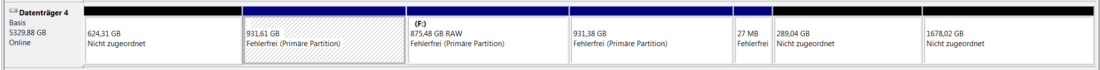

habe hier ein 4TB externe HDD (WDC green) vom Kumpel auf dem Tisch. Die Festplatte ist wie folgt zerstückelt (vermutlich wurde die HDD während Windows shutdown zu früh ausgeschaltet):
Habe schon chkdsk sowie glary undelete versucht. Beides ging nicht weil die Platte überhaupt nicht erkannt wird. Beim Anschließen wird gefragt ob sie formattiert werden soll, was natürlich nicht gemacht wurde.

Die Platte ist im externen Gehäuse, nicht Original. Da es eine interne Platte ist wurde sie von mir in ein ext. Gehäuse eingebaut, Intenso 3,5" Memory Box - lief ein 1/2 Jahr einwandfrei. Hatte sie aber auch ausgebaut und direkt im PC betrieben, also über SATA.
Es gibt keinerlei Unterschied, beide Varianten führen zum selben Fehlerbild / Screenshot.

Übrigens: Jede bislang von mir getestete Software scheiterte ja bereits daran, dass die erste Partition RAW ist, also darauf nichts erkannt werden kann.
