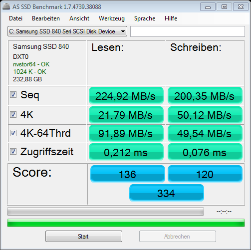

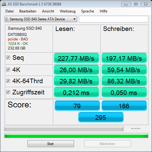

SSD hängt zur Zeit am internen SATA Controller (SATA2 ohne AHCI Unterstützung) läuft dort auch soweit im Rahmen des möglichen.
as-ssd-bench Samsung SSD 840  07.12.2013 20-43-18.png as-ssd-bench Samsung SSD 840  07.12.2013 22-24-35.png
Ich weiß recht bescheiden, aber sie hängt schon an der schnellsten Schnittstelle.

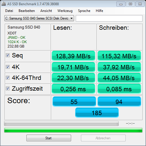

Schade hätte gehofft der Jmicron schaft mehr.
Wie man sieht ist er aber wirklich recht bescheiden. as-ssd-bench Samsung SSD 840  01.01.2014 18-46-01.png
Das er nicht so viel schafft, ist ja bekannt, aber die Werte auch für den JMicron sehr mager. Vielleicht liegt es an der Anbindung, das ist ja nun ein alter NVidia Chipsatz, da weiß ich auch nicht, wie die PCIe Lanes genau gepowert werden, aber beim Sockel 775 gab es ja noch keine PCIe Lanes direkt in der CPU, so dass alle PCIe Lanes vom Chipsatz kommen müssten.
