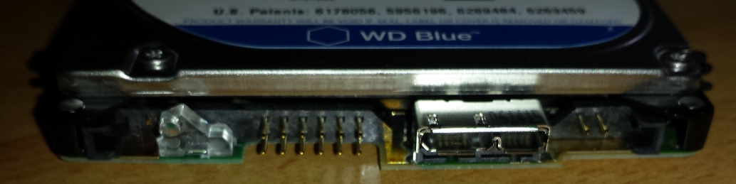

Ich habe die einfach mal das Gehäuse geöffnet.
Und irgendwie hat die ein komischen Anschluss.
Oder sind die jetzt so?
Dachte die wären normal SATA

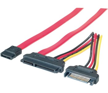

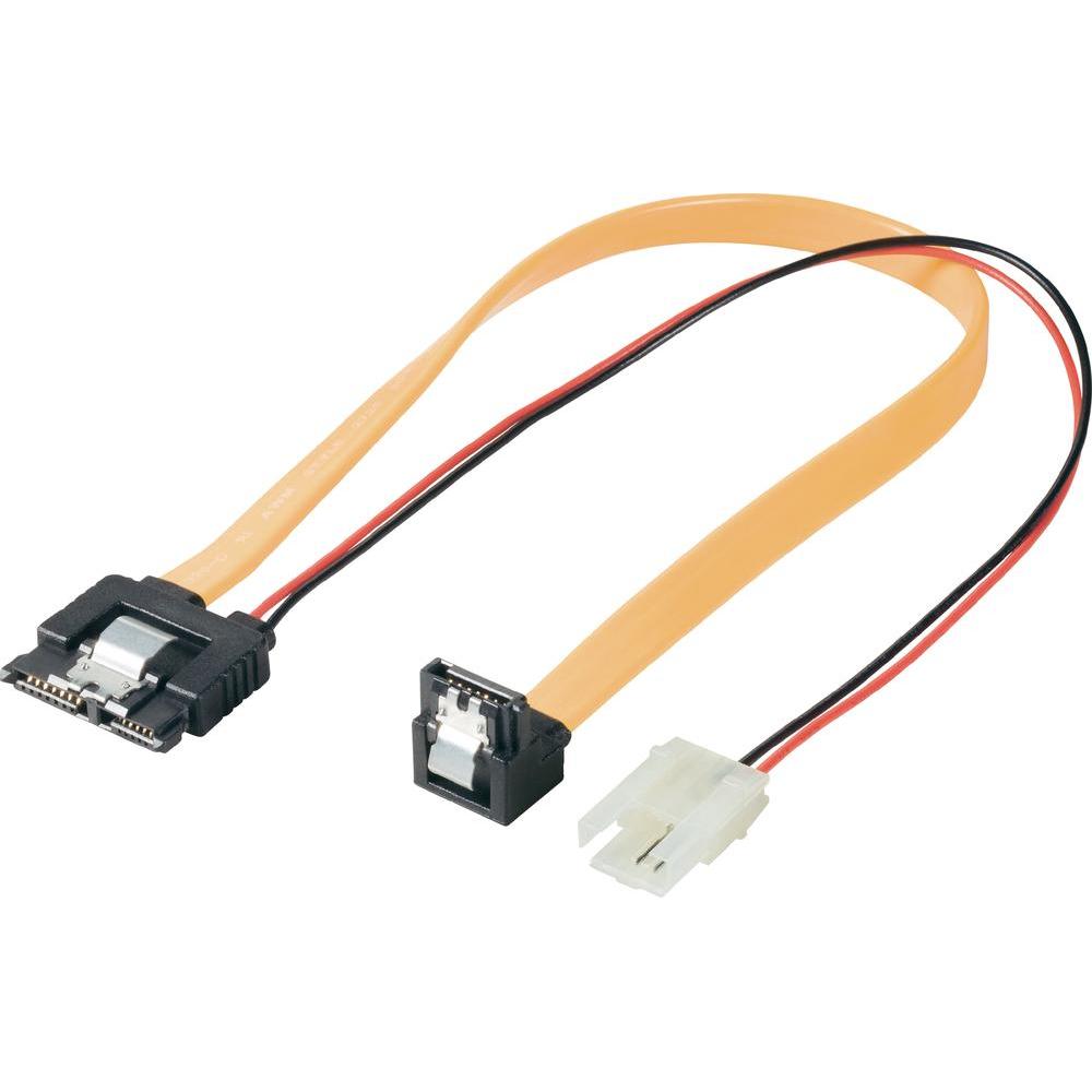

ist doch SATA nur mit strom gleich daneben
hm sorry falsche bild das war noch das für desktops
der müsste es sein
  • ROLINE-Daten-und-Stromkabel-SATA-II-3.0-Gbit-s-15pol.-SATA-1-0m-982339.jpg
Verstehe nicht was du meinst?
Das ist doch kein Sata
Die Platte hat irgendwie kein Controller, oder der ist fest verbaut an der Platte.
Das ist doch Micro USB 3.0 auf dem Bild in #6, oder etwa nicht?
Sind am Gehäuse noch irgendwelche Anschlüsse, oder wird das Kabel direkt an den abgebildeten Anschluss angesteckt?

jo stimmt
Das Kabel kommt direkt da rein.
Mehr gibt es nicht.
Das ist gerade bei den 2.5" USB Platten Seagate kaum noch bis gar nicht mehr der Fall, bei denen hat man den USB SATA Bridgechip direkt auf die Platine gelötet und auf den SATA Anschluss verzichtet. Das gibt es auch bei anderen Herstellern und vor allem auch bei Toshiba, aber bei WD ist es wohl Standard und dazu gibt es bei denen von Seagate gerne noch eine Datenverschlüsselung im USB-SATA Bridgeschip von der man nichts merkt, die aber die Daten verschlüsselt auf die Platte schreibt. Da kommt man dann nicht mal mit dran, wenn man die SATA Signal direkt auf der Platine abgreift.
Das ist USB, weil der USB-SATA Bridgechip der sonst auf der kleinen Platine die an der SATA Buchse steckt, gleich auf die Platine der HDD gewandert ist, was ein paar mm Baulänge des Gehäuses, eine extra Platine und die SATA Buchse einspart.
