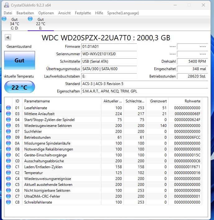

Wie es um die HDD selbst steht, kann man auch erst sagen, wenn die SMART-Werte zu sehen sind. Deshalb gab es bereits den Hinweis auf CrystalDiskInfo. --> Klick

Mag sein, aber ist es Dir egal, ob die Festplatte selbst in einem guten Zustand ist oder ob sie demnächst den Löffel abgibt? Weil um das zu erkennen, dafür gibt es CrystalDiskInfo.
So hier die Daten der Festplatte ich weiss aber nicht was genau benötigt wird

Die Daten der Platte sind alle im Rahmen, sind also gut. Möge sie Dir noch eine Zeit erhalten bleiben!
