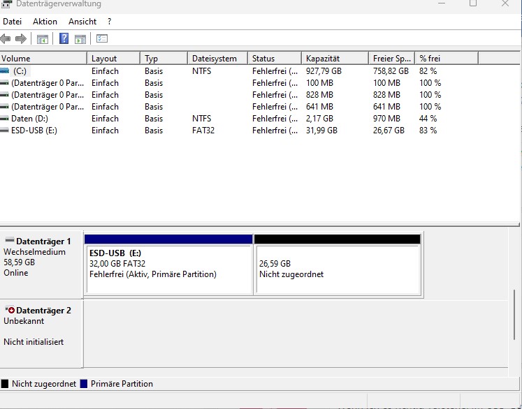

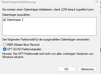

klicke ich jetzt mit der rechten Maustaste da drauf und mach eine Datenträgerinitalisierung zeigt er mir unzülässige Funktion
Wurde die Festplatte als Installationsmedium für Windows genutzt oder an einem TV für Aufnahme angeschlossen?
Slayn schrieb:
Rechtsklick und Datenträger inialisieren vielleicht?
Tja, entweder anderes Gehäuse besorgen und Platte umschrauben oder erst mal versuchen, die Platte intern über SATA statt über USB anzuschießen. So kann man noch nicht sicher sagen, ob Platte oder Gehäuse das Problem verursachen.
Das habe ich gemacht dann kommt unzulässige Funktion
