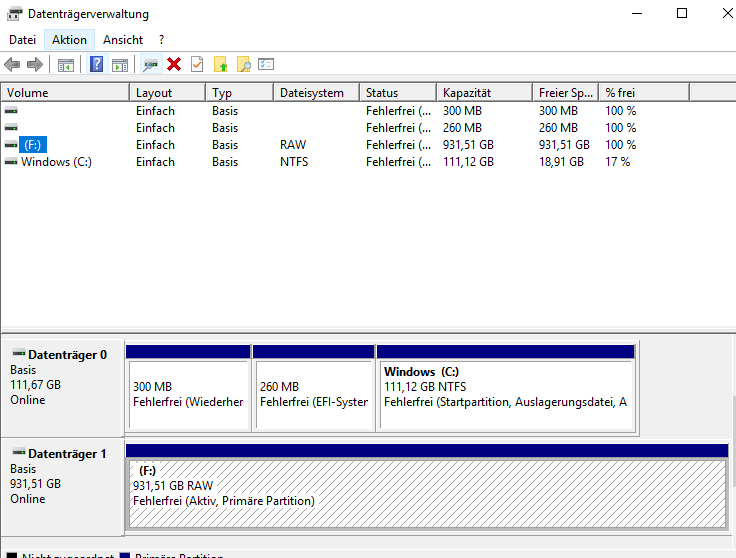

Festplatte normal als extern per USB angeschlossen -> Platte wird nicht erkannt (Meldung: Datenträger formatieren) wird als Laufwerk F: angezeigt, Zugriff nicht möglich, per DOS auch kein Zugriff möglich. Im Gerätemanager wird die Platte erkannt, auch das richtige Volumen wird angezeigt.

Hallo und danke erstmal,
in der Datenträgerverwaltung (Screen jetzt im Eingangspost) steht als Dateisystem RAW aber wenn du schon sagst das Sie vsl. hin ist, hat es meine Befürchtung genau getroffen :/

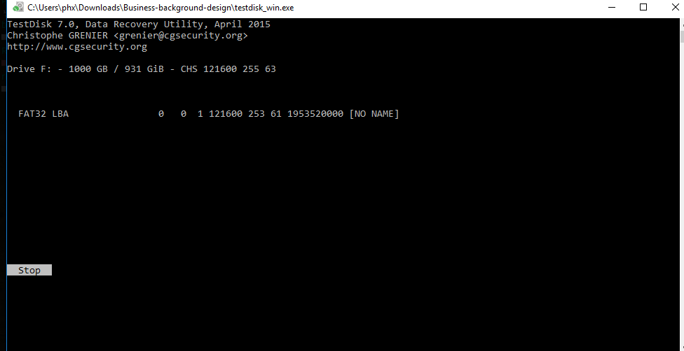

Testdisk Ergebnis mh?
War es bisher nur als Fat32 formartiert? Mehr wurde ja nicht gefunden. Dann Probier mal Recuva aus und mach ein DeepScan. Hab damit schon öfters SD Karten und USB Sticks von bekannten 'gerettet', die einfach nur die Datenträger abziehen anstatt abzumelden.

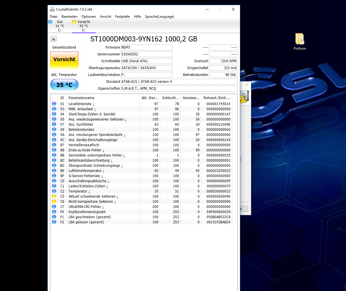

Das ist kein gutes Zeichen, aber poste doch bitte mal den Screenshot von CrystalDiskInfo für die Platte, ggf, nachdem sie wieder ins USB Gehäuse eingebaut wurde. Ziehe bitte das Fenster soweit auf, dass alle Attribute und auch die Rohwerte vollständig sichtbar sind.

Hallo ALLE zusammen,
erstmal vielen herzlichen Dank für die Hilfe.
Anbei mit etwas Verspätung der Screenshot von Crystal Info.... :/
Mit Recuva kann ich wohl paar Daten retten, läuft gerade das Recover von den Daten von eine andere externe Festplatte von mir.
Ich denke danach kann ich die Platte in die Tonne kloppen bzw. würde die anschließend formatieren und schauen ob die dann noch funzt, aber tendenziell würde ich meinen Vater eher empfehlen die Festplatte in die Tonne zu kloppen...
