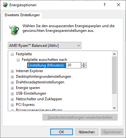

Achso, schau mal in
Systemsteuerung\Hardware und Sound\Energieoptionen\Energiesparplaneinstellungen bearbeiten wie da die Festplatten eingestellt sind mit dem abschalten
Das habe ich schon ausprobiert😢
Zum Test mal 1 Minute!
Ergebnis: Das Ding lief nach einer halben Stunde noch!
