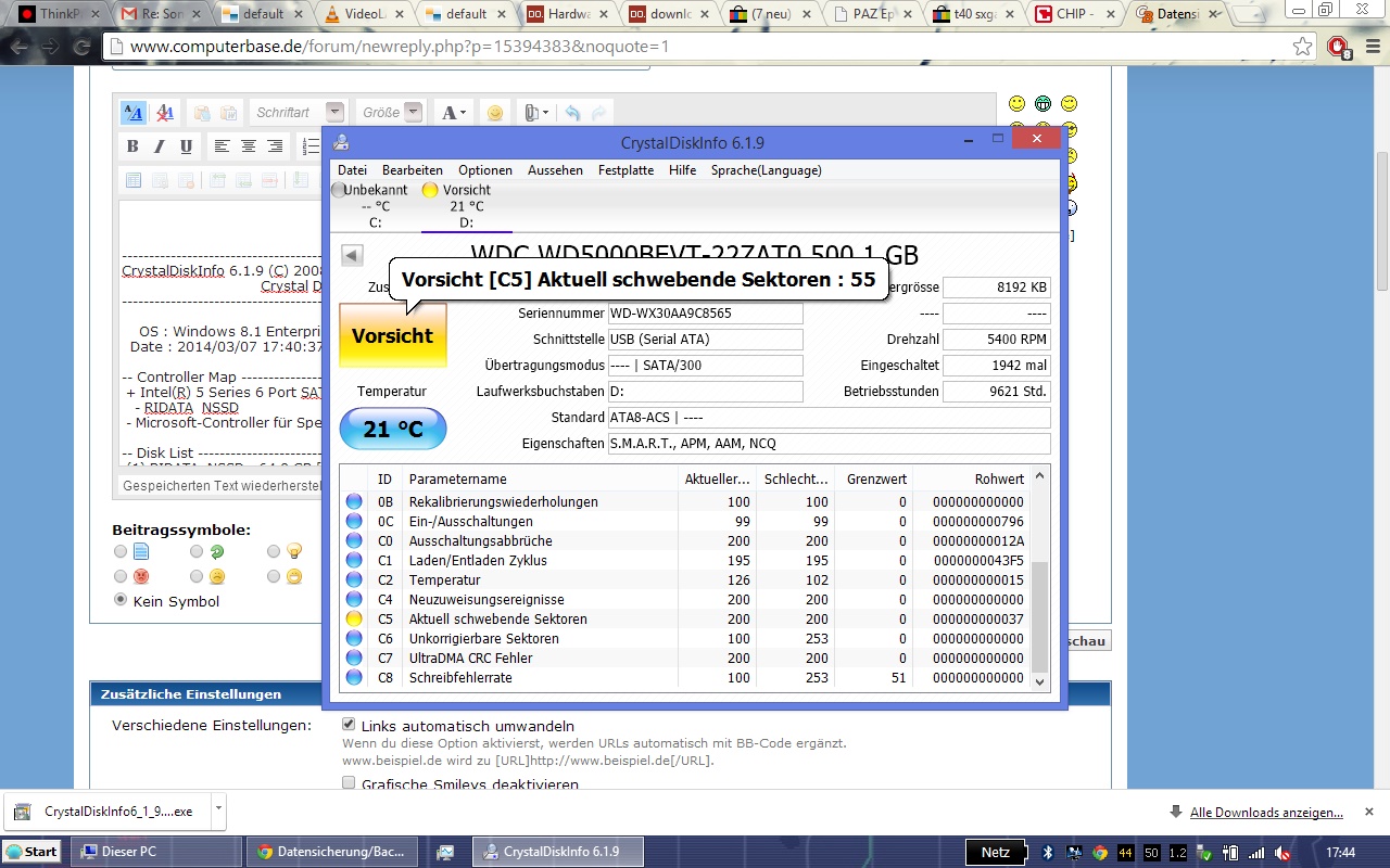

hier die smart werte. zustand auf vorsichtig wegen 55 schwebender sektoren. wie am besten vorgehen?
55 Sektoren können nicht gelesen werden (C5), daher kommen wohl auch 21.989 Lesefehler, das was kopiert werden soll kann nicht kopiert werden (zumindest Teile davon). Mittels Gnu-ddrescue klonen, wird ein Log auf einer anderen als der Zielplatte erstellt kann mit seiner Hilfe anschließend versucht werden lückenhafte Stellen erneut gründlich zu lesen um eventuell doch noch Daten zu retten.
Die weitere Vorgehensweise hängt von den gesicherten Daten ab, sind sie unvollständig sollte ein chkdsk x: /r probiert werden (x ist der Laufwerksbuchstabe der betroffenen Partition, gibts mehrere dann jeweils pro Partition ein chkdsk Lauf)
Ansonsten die Platte einmal vollständig Überschreiben und die SMART Werte erneut erheben.
Die Daten die ich rüber kopieren konnte, sind dann definitiv safe? Oder können die trotzdem defekt sein? Stichproben bei über 1000 Fotos ließen sich alle öffnen
