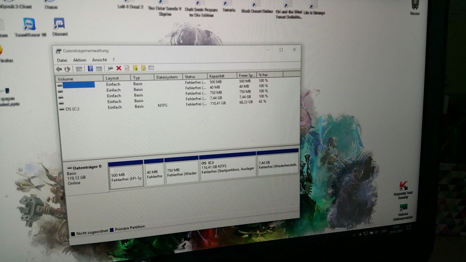

Schau mal in der Datenträgerverwaltung nach, ob da etwas zu sehen ist.
Wie man sehen kann wird nur C angezeigt. D ist komplett verschollen!

Sigisixx schrieb:
Es sind 5 Partitionen vorhanden. Das ist definitiv unnötig.
Ich(!) würde an deiner Stelle erst einmal versuchen die 40MB und die 750MB Partition zu löschen.
Eventuell auch die 7,4GB Partition plattmachen und dem C. Laufwerk zuweisen.

Ihr wollt, dass jemand der Screenshots mit dem Handy macht tatsächlich aus optischen Gründen 40MB und 750 MB Partitionen löscht?
Oder war eine davon tatsächlich mal D? Das glaube ich nicht. Aber sind auch immer noch zu wenig Infos.

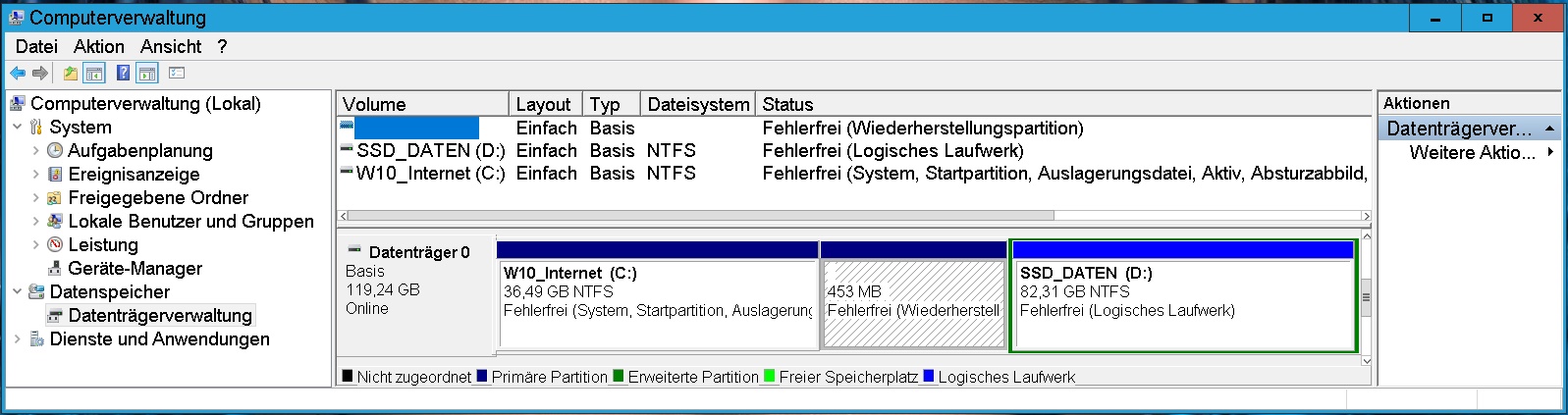

5 primären Partitionen blockiert Externe Festplatte D!

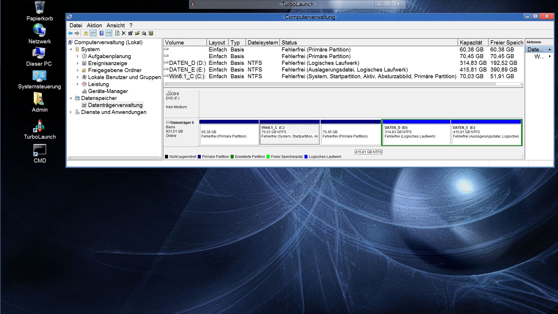

Datenträgerverwaltung mit 3 primären Partitionen einer erweiterten Partition und 2 logische Laufwerken.
Sieh dir mal den Screenshot an:
Wo siehst du 5 Primäre Partitionen? Das ist gar nicht möglich zu erstellen! Die EFI Partition ist keine Primäre, sondern hat den Partitionstyp EFI.

Außerdem, die Bekannte hat ein Spiel installiert, neu gestartet, Platte weg. Das Spiel wird doch nicht eine Partition erstellt haben, die dann die Platte D raus wirft oder eine Partition löscht. Welche denn? Die riesige 40 MB Partition?
Außerdem ist der Datenträger gar nicht mehr da, auch nicht im Gerätemanager (wenn man dem Glauben schenken kann).
In so fern, noch mal. Das da ziemlicher Murks in der Datenträgerverwaltung ist, ja, einverstanden. Aber das ist nicht das Problem!
Für den Partitionstypp EFI und den Typ MSR hat die Datenträgerverwaltung allerdings keine eigene Farbe ;).
Dein Screenshot ist keine UEFI Installation, da fehlt nämlich die notwendige EFI Startpartition. Der TE hat aber eine UEFI Installation.
