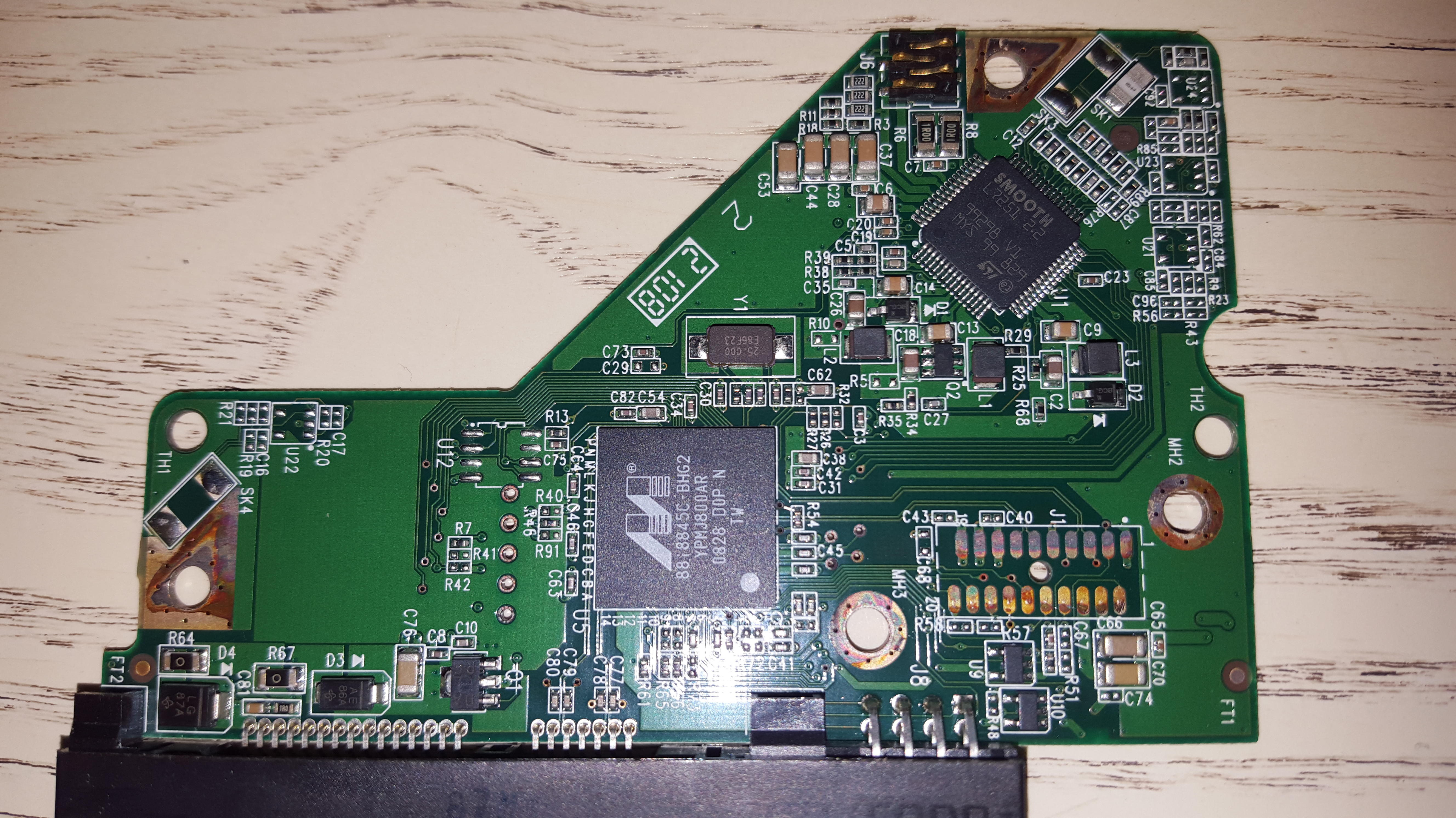

Hast Du meinen letzten Beitrag gelesen? Wenn nicht, tun es und bau die Platte nicht intern ein. Dann wird entweder, wenn Du Glück hast, die Überlastsicherung des Netzteils auslösen und der PC nicht starten oder es stinkt und qualmt, denn darfst Du nicht nur die Schutzdiode auslöten, sondern auch noch den 0 Ohm Widerstand davor überbrücken!

pupsi11, wenn bei den 1000 HDDs noch keine dabei war bei der die Schutzdiode ausgelöst war, dann kannst Du das Thema nicht kennen und kommst zu den falschen Ratschlägen. Bei Überspannung gehen die Schutzdioden in den Kurzschluss über um die Elektronik der Platte vor der Überspannung zu schützen. Der Kurzschluss ist permanent, aber wenn man die Platte dann intern anschließt und das Netzteil eben Sicherung hat die die darauf resultierende Überlast erkennt, denn würde die Schutzdiode nach kurzer Zeit durchbrennen und damit das nicht passiert, gibt es so kleine Widerstände vor jeder Schutzdiode die ungefähr 0 Ohm haben und also Sicherungen missbraucht werde, die sollen dann vor der Schutzdiode durchbrennen, was sie mit entsprechender Rauch und Geruchsbildung i.d.R. auch tun.
Vor dem internen Anschluss ist also zu messen ob die Schutzdiode ausgelöst hat, was sie bei etwas mehr als den 12V plus der erlaubten Toleranz für ATX Netzteile auch tun wird und da ja die Platte nicht mehr läuft, muss man davon ausgehen, dass sie ausgelöst hat. Bei Verpolung lösen diese Dioden auch aus, aber träger, da kann es zu Schäden an der Platte kommen.

Saki75, hast Du ein Multimeter? Dann messe mal den Widerstand zwischen einem der 3 Pins ganz links aus dem Bild, also bei D4 (das ist 12V) und einem der drei darauf folgenden Massepins. Wenn der Widerstand gering ist, dann prüfe ob D4 auf der einen Seite wirklich mit den 12V und auf der anderen mit Masse verbunden ist, es sieht so aus aber ganz deutlich kann man das nicht erkennen und löte man D4 ab, danach messe erneut, der Widerstand sollte nun viel höher sein. Dann kannst Du die Platte wieder in das Gehäuse bauen und verwende bitte das korrekt Netzteil und sichere die Daten.
