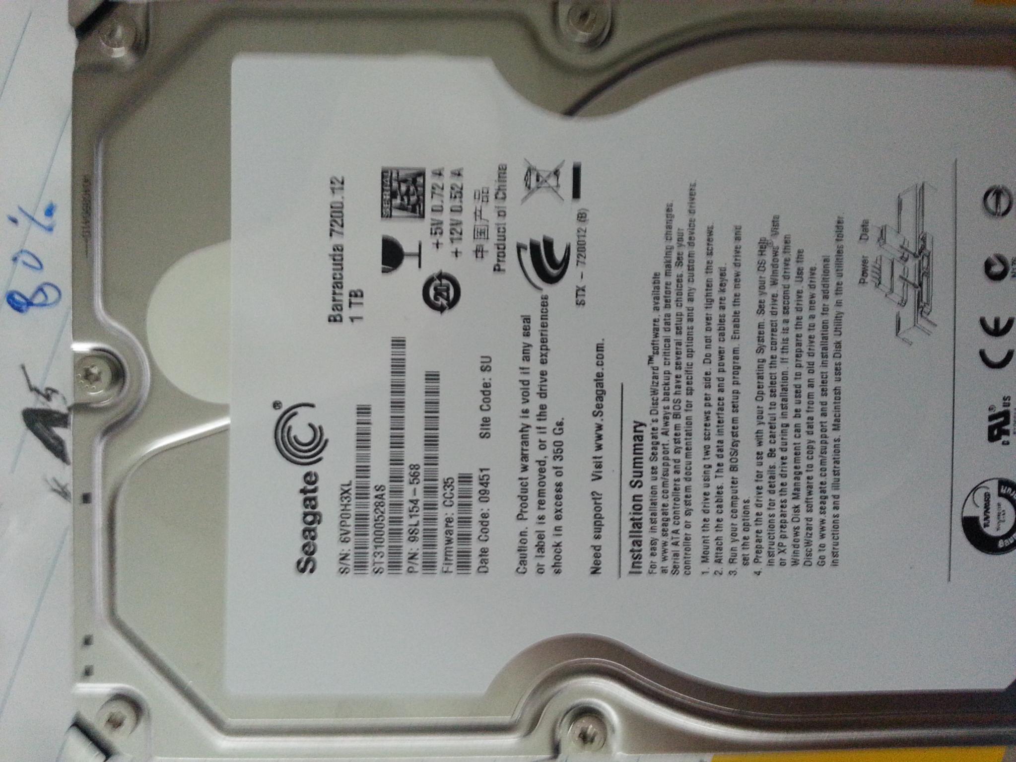

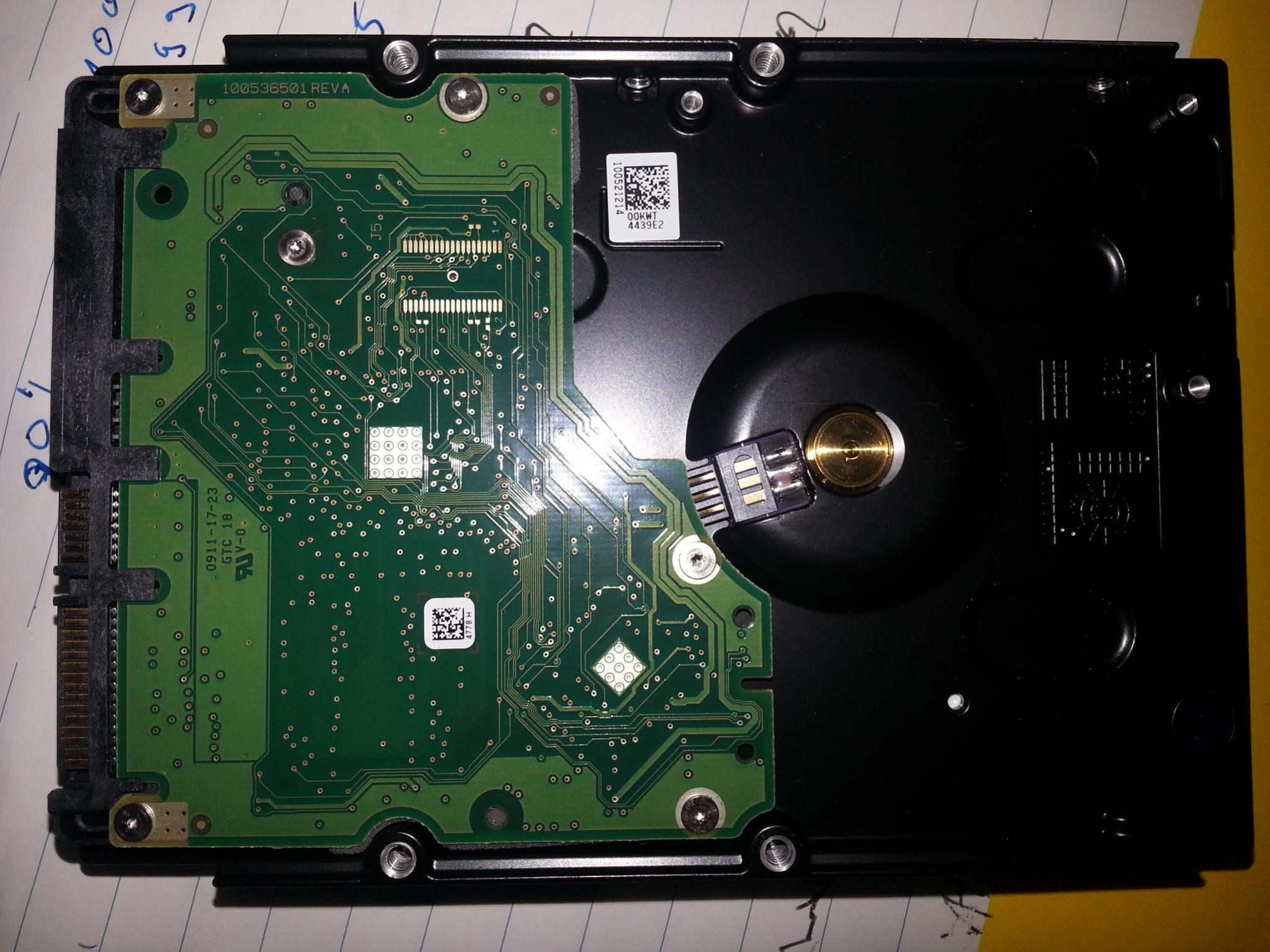

ich habe meine externe Festplatte Seagate Barracuda 1 TB versehentlich durch ein falsches Netzteil (19V) geschrotet (das grüne Licht flackert nur noch).
Ich habe die Platte bereits ausgebaut. Das Gehäuse funktioniert einwandfrei mit einer anderen Seagate Platte.
Jetzt weiß ich nicht mehr weiter. Könnt Ihr mir helfen?
Vielen Dank!

Die Platte ist im Eimer... was willst du da noch weiter wissen ? :D
Du könntest (falls du eine identische Platte auftreiben kannst) versuchen, die Elektronik der Platte zu tauschen.
Ist in ein paar Minuten gemacht, musst nur ein paar Schrauben lösen.
Hattest du sie nur ausgebaut und gleich in das Gehäuse die andere Seagate verbaut?
Wenn ja, dann bau die angeblich defekte Seagate nochmal ein und versuchs nochmal!
Mal versucht die angeblich defekte Seagate auf andere Art anzusprechen, zB einem Hotplug oder richtig anschließen etc.?

Die Elektronik ja die mechanischen Bauteile wohl erher nicht und die Daten sind auch noch alle Vorhanden ... also sogar Rettbar wenns der Preis wert ist .
19V auf den Brushless Motor werden tödlich gewesen sein. Bzw den Regler hat es zestört.
Eine Reparatur wird sich kaum lohnen.
Es gibt zwar Sicherungswiderstände auf dem PCB, aber wenn er hier fragt wird er sie kaum selbst umlöten können.
Platte wegwerfen und fertig, eine 1TB Platte kostet doch kaum etwas.

Und gerade deswegen würde ich eben eine baugleiche Platte kaufen und die Platine umschrauben.
Das schafft auch ein absoluter Techniklaie in Minuten.
Und wenn in der Firmware auch Geometrie und Positionierungsdaten abgelegt sind, dann wird ein Platinentausch die Daten endgültig schrotten.
Platinentausch sollte man nur machen, wenn man sicher ist, dass in der Firmware keine individuellen Parameter der HDD gespeichert sind. Und das ist bei einer 1TB HDD sehr gut möglich.
Bei meiner 250GB-Platte hat das damals einwandfrei funktioniert. Besser als direkt wegwerfen ist die Methode allemal.
Außer natürlich, man mag eine professionelle Datenrettung bezahlen.
Bein einer 250GB ist auch nicht verwunderlich. Da gab es diese Art von individueller Firmware noch nicht. Also, bevor man Platinen tauscht, sollte man sich diesen Sachverhaltes sicher sein. Und mit Tipps in dieses Richtung eher vorsichtig sein.

Die Warnungen kommen ein bisschen spät. Ich habe es über den PC versucht…die Platte hat sofort angefangen zu rauchen.
Auf der Festplatte sind viele Fotos und ja, die sind mir wichtig. Ich habe eine weitere Sicherung aber die ist (natürlich) schon ein paar Monate älter.
Irgendetwas zu löten, traue ich mir eigentlich nicht zu. Nur als letzten Versuch.
Die Platine auszutauschen traue ich mir eigentlich schon zu. Allerdings habe ich bei der alten (250GB) Platte die Platine (ähnliche Bauweise) mal probeweise abgeschraubt und wieder drauf. Mit dem Ergebnis, dass sie zwar noch läuft aber nicht mehr vom PC erkannt wird. Kann man da was falsch machen?
Ich kann doch wegen der Firmware bei Seagate anfragen, oder?
