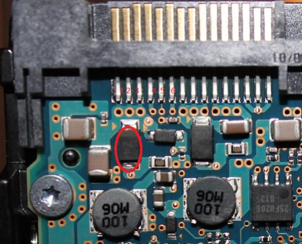

ich habe in einem Anfall von Genialität, meinen 12V 1,5A Stecker mit einem 30V 3,25A Stecker verwechselt, logischweise
macht meine Externen nun keinen mucks mehr(Motor läuft nicht an..nix) , ich habe gelesen das sich das Problem in
manchen fällen durch das Auslöten der Schutzdiode beheben lässt, wenigstens insoweit, dass man die Daten retten kann,
meine Frage ist nun ob das auch bei meiner 3,5" Sata Platte möglich wäre, die Hoffnung das es nur den USB Controller
zerlegt hat, hat sich leider als falsch erwiesen, anbei werde ich ein Foto des Controllers beifügen, für jegliche Tipps wäre
ich überaus dankbar.
Danke im vorraus und beste grüsse
Pete
http://abload.de/img/img_2841kopieuls9m.jpg
ich kann auf der platine keinen schaden entdecken. läuft die platte auch nicht intern am rechner oder in einem anderen usb-gehäuse?
man könnte auch versuchen, eine identische festplatte zu kaufen und die controller-platine auszutauschen

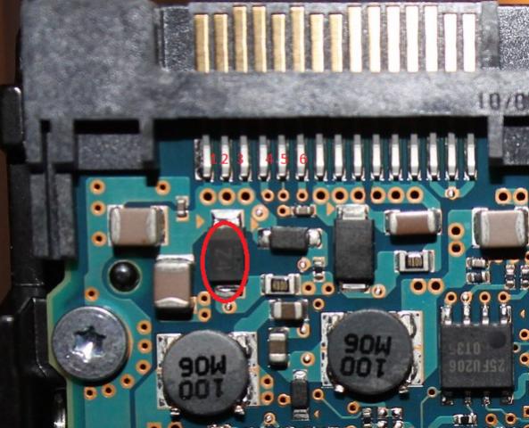

Mess mal ob der rot umrundete Baustein einen Kurzschluss hat, am besten mit einem Multimeter in der Diodetesteinstellung.
Dann prüfe ob die Pins 1,2 oder 3 ebenfalls einen Kurzschluss zu den 4,5, oder 6 haben. Wenn beides der Fall ist löte den rot umrandeten aus und die HDD sollte wieder gehen. Datensicherung ist immer nötig, wenn man die Daten nicht verlieren will und wenn die HDD geht, dann kann soe noch lange halten, aber ich würde sie nur intern verwenden, denn noch einmal überlebt sie das ohne die Schutzdiode nicht mehr und bei den internen Netzteilen ist das Risiko eben viel geringer.

@T.I.M : Ja ich hab die platte in einem anderen Gehäuse getestet ohne Erfolge leider.
@Holt: Danke für die Erklärung, ich werde ausmessen und Berichten :-)

@Holst:
Der Durchgangsmesser sagt das die rot umrandete Diode in beiden richtungen leitet, die Diode rechts daneben allerdings in
keine richtung.
Bei den Pins haben folgende Durchgang:
1 zu 4+6
2 zu 4+6
3 zu 4+6
also die rechte raus ?
Also eigentlich sollte eine Diode ja nur in eine Richtung leiten, dass ist ja der Sinn der Übung...
Schutzdioden leiten nicht solange sie funktionieren, erst wenn sie Infolge einer Überspannung ihren Auftrag erfüllen werden sie leitend und erzeugen einen Kurzschluß der die restliche Elektronik (ggf. im Verein mit 0 Ohm Wiederständen) schützt.
Es muß also die leitende Schutzdiode entfernt werden
Leitende Schutzdiode raus und taaaddaaa sie lebt wieder :-) :)
