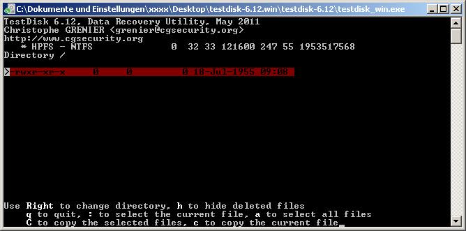

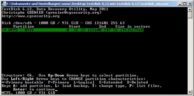

In der Analyse findet das Programm keine Partition bzw nur die ganze Festplatte (Grün)
Aber wenn ich auf P reingehe sehe ich dort nichts (rot).
Auch bei deeper Search das gleiche.

Pics im Anhang
