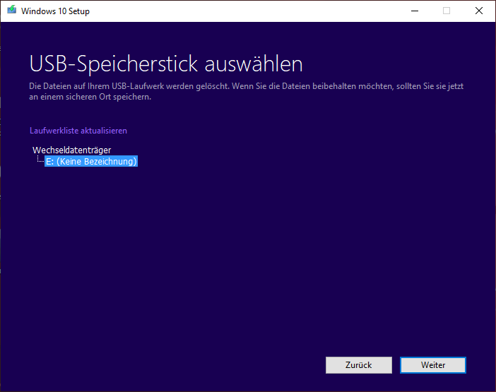

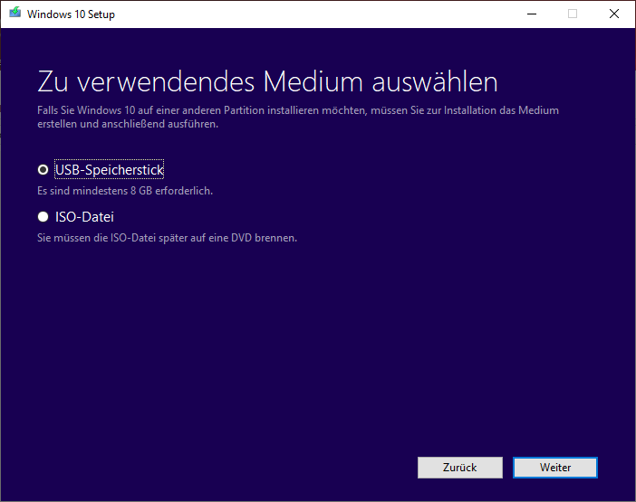

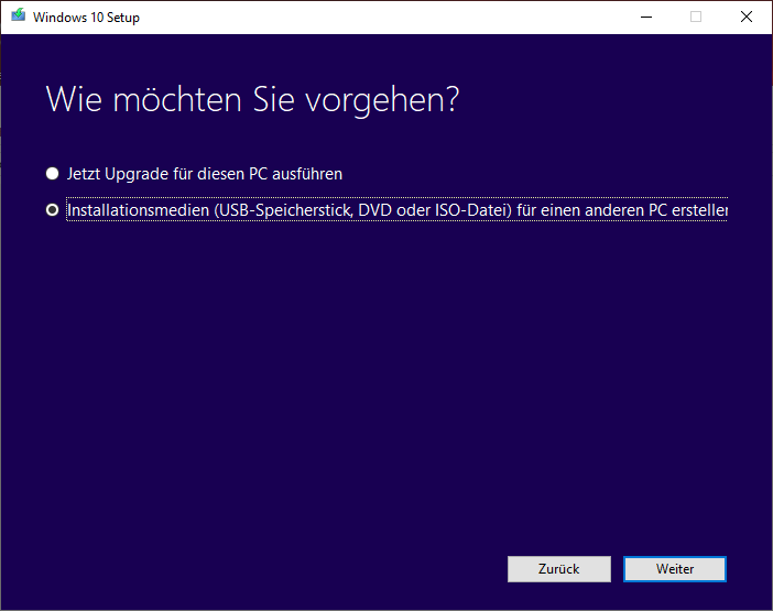

Ist der Stick richtig erstellt worden mit dem Media-Tool?
Am Ende kommt: Der USB-Stick ist bereit!

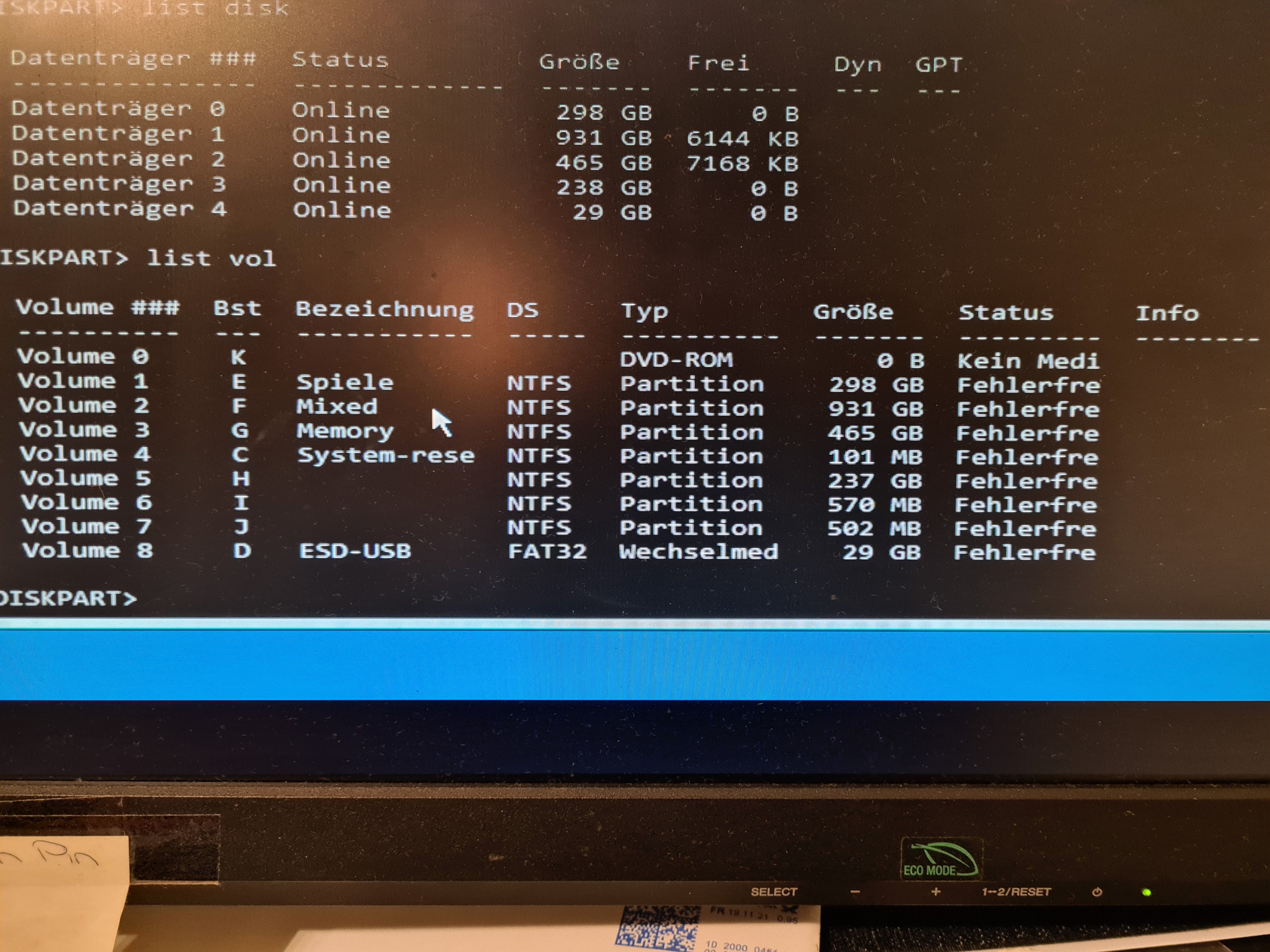

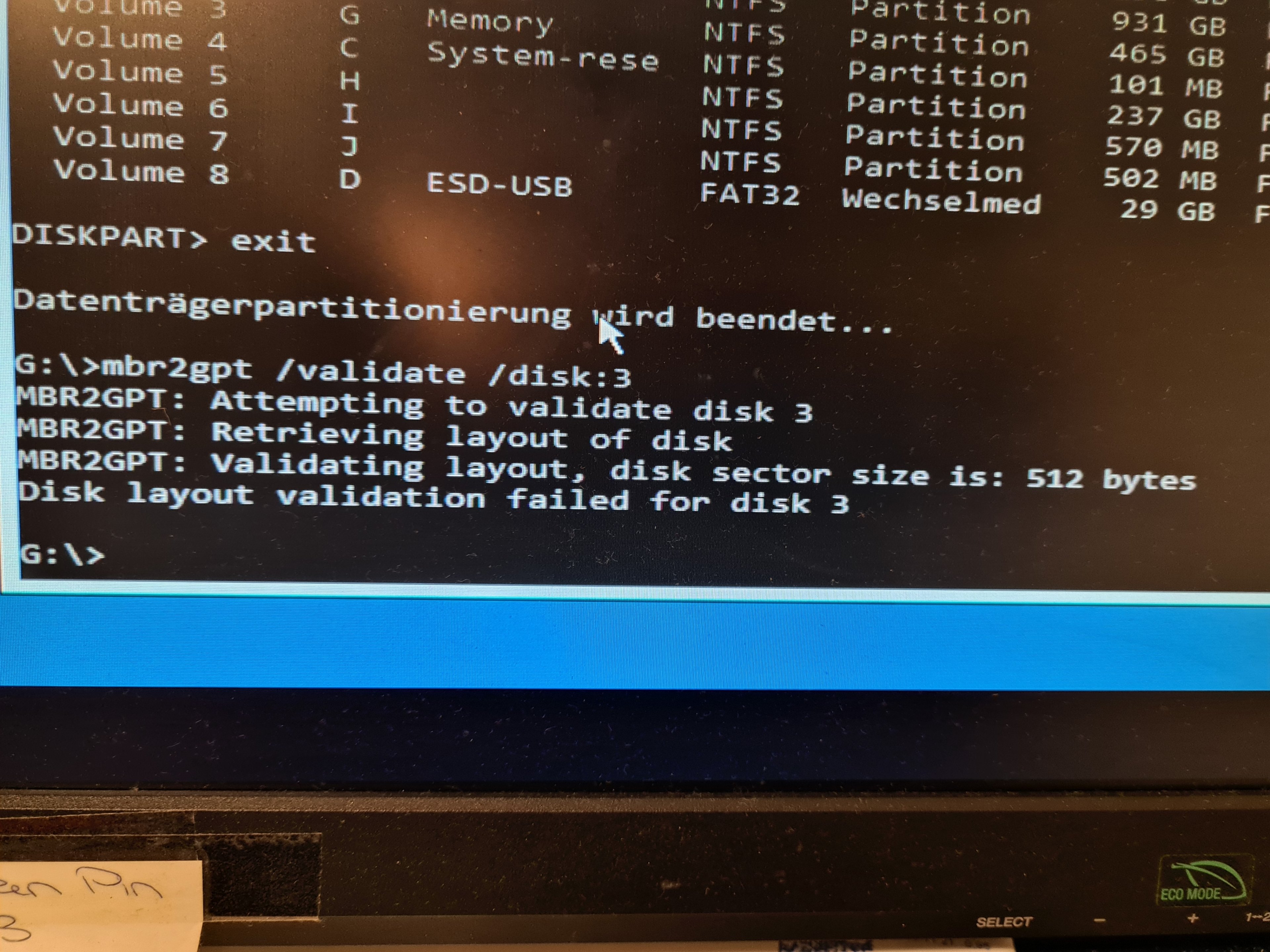

Mal abgesehen davon, dass sich CSM in meinem BIOS nicht deaktivieren läßt, habe ich folgende Probleme, wenn ich MBR2GPT ausführen wollen würde:
das sind meine Disks mit den Partitionen:
Die Boot-Platte ist Nr. 3, darauf sind die Partitionen 4, 5, 6 und 7
6 und 7 sind wohl ehemalige Windows Recovery Partitionen, also eigentlich was, das ich nicht brauche.
Wenn ich nun mbr2gpt ausführe kommt das hier:
Was müsste ich tun? Volume 6 und 7 löschen?
Gruß
Dodger
Gib doch mal sel disk 3 ein und danach list part.
Was wird dann angezeigt?
Die Recovery Partition kannst du mit reagentc /info in erfahrung bringen.
Die hat aber eh kein Buchstabe und wird in der DV auch als Wiederherstellungspartition angezeigt.
Also stimmt da eh was nicht bei deinem Layout.
DodgerTheRunner schrieb:
Was müsste ich tun?
Siehe Protokolldateien
Diese Dateien enthalten Fehler und Warnungen, die bei der Datenträgerüberprüfung und Konvertierung aufgetreten sind. Die Informationen in diesen Dateien können bei der Diagnose von Problemen mit dem Tool hilfreich sein. Die Dateien setupact.log und setuperr.log enthalten die detailliertesten Informationen zu Festplatten-Layouts, Prozessen und anderen Informationen zur Datenträgerüberprüfung und Konvertierung.
Hier die Ausgabe von "List part":
Partition ### Typ Größe Offset
Partition 1 Primär 101 MB 32 KB
Partition 2 Primär 237 GB 101 MB
Partition 3 Primär 570 MB 237 GB
Partition 4 Primär 502 MB 237 GB
WinRE Status ist "disabled". Also kann ich die beiden 500MB Partitionen ja auch einfach löschen?
In den Log files steht:
ValidateLayout: Too many MBR partitions found, no room to create EFI system partition.
Also die beiden 500MB Partitionen entfernen.
das CSM geht ständig wieder auf disabled, weil meine Graka (GTX570) kein UEFI kann... Sachen gibts...
Du meinst enabled. Windows 11 mit einer GTX570? Ohne UEFI-GOP. Geht das überhaupt?
Ja, wenn die schon Buchstaben besitzen stimmt eh was nicht. Sofern keine wichtigen Daten drin sind; weg damit.
So, Partitionen sind gelöscht, weiter gehts:
C:\WINDOWS\system32>mbr2gpt /validate /disk:3 /allowFullOS
MBR2GPT: Attempting to validate disk 3
MBR2GPT: Retrieving layout of disk
MBR2GPT: Validating layout, disk sector size is: 512 bytes
Cannot find OS partition(s) for disk 3
