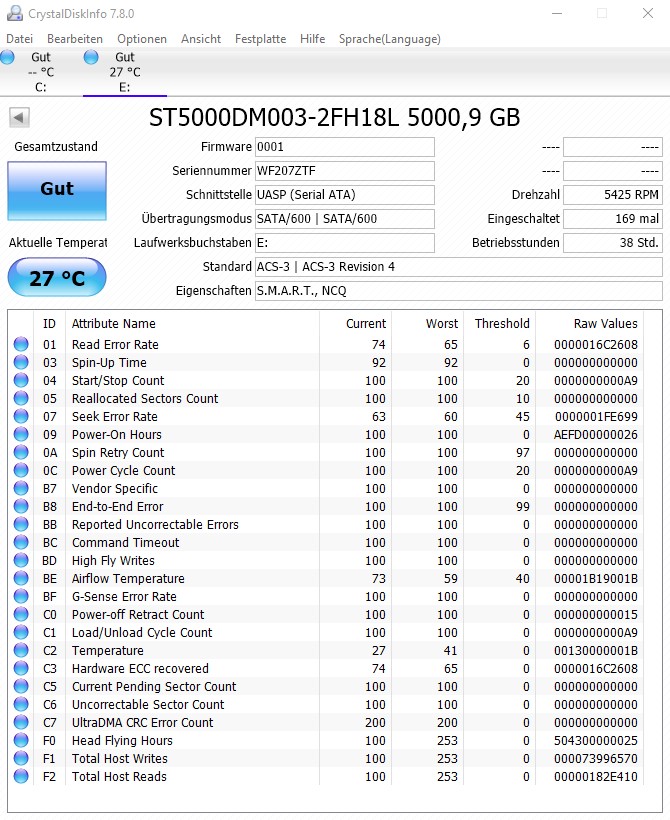

Ich habe noch eine weitere Frage die mich aktuell mit dem Laufwerk plagt.
Und zwar hat das gute Stück erstaunlich viele Aktivierungs- und Deaktivierungszyklen.
Im Grunde schaltet das Gerät sehr schnell in den „standby“ mode (? So nehm ich zumindest an, die Anleitung gibt dazu nichts her? Merke es nur an rebootzeiten beim Bearbeiten von Daten).
Siehe CDI! Das sind ungefähr das 10 – 15 fache, was ich die Platte real an / ausgeschaltet hab. In dem Tempo altert die Platte rapide?
Wenn ich bedenke das die Platte zwei Wochen alt ist und sie 1 / 10 der typischen Schaltzyklen meiner alten Platte schon erreicht hat….ich habe sie in der Zeit vielleicht 16 x, aber nicht 160 mal ein-/ausgeschaltet.
So wird die Platte halt schnell hohe Zyklenwerte erreichen……….
Gibt es eine Möglichkeit das zu unterbinden? Eigentlich, von meinem Empfinden, wäre es mir wohl am liebsten, das die Platte einfach aktiv ist, solange ich nicht den Aus Knopf an ihr drücke.
Hat der ominöse Power Off Retract Count damit was zu tun? CDI Infos sind allgemein recht krytpisch für mich. <3

S K Y N E T schrieb:
Gibt’s sonst irgendwas an der Platte das mir Sorgen machen sollte? Ich hab da einige sehr alte, fast zerhackte Daten drauf ausgelagert, falls das einige Parameter erklären sollte…..
Ich weiß nur das der hohe Wert bei ID 01 "Read Error Rate" normal sein soll für Seagate-Platten... ich hatte dafür mal extra ein Ticket bei Seagate aufgemacht weil mir das merkwürdig vorkam.
