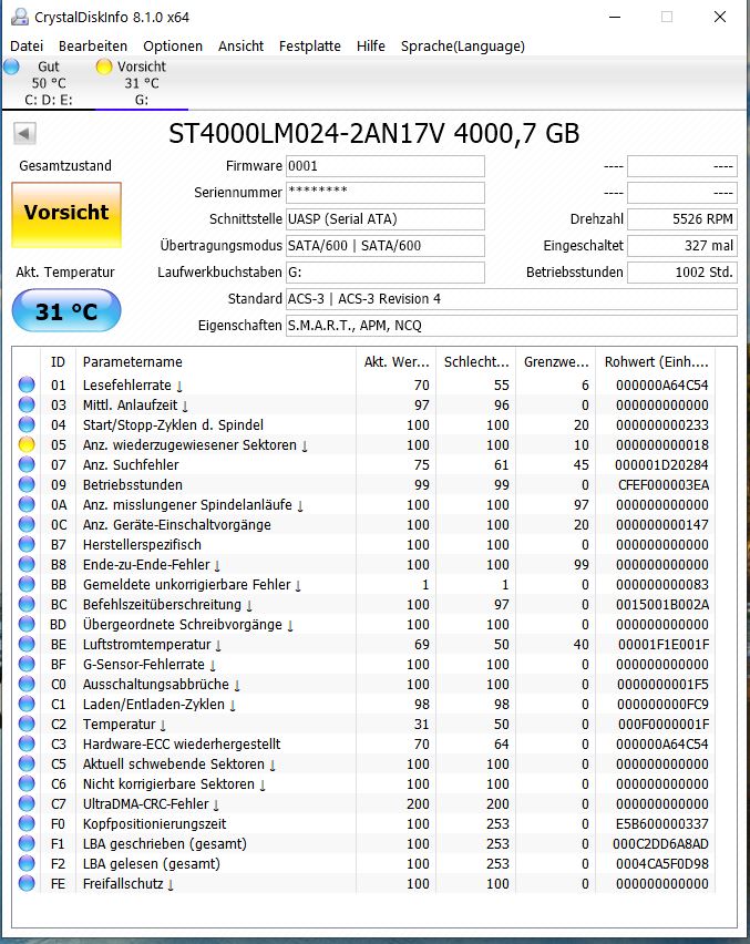

Hallo, da meine externe Seagate Expansion Portable 4 TB leider eine hohe Anzahl wieder zugewiesener Sektoren hat und mir etwas das Vertrauen in die Festplatte fehlt, werde ich wohl eine neue kaufen.
Sie soll eingesetzt werden an einer Android TV Box zum Abspielen von Videos und Bildern. Es kommt bei der Platte nicht unbedingt auf die besten Übertragungswerte an, die Festplatte sollte eher eine höhere Anzahl Einschaltvorgänge und Betriebsstunden vertragen.
Bleibt die Frage, welche Festplatte nun am Besten geeignet wäre. Auch ob 2,5" oder 3,5" Festplatte.
Nachteil bei 3,5": Die Größe mit Gehäuse und das eine extra Stromversorgung nötig wird.
Vorteil: Möglicherweise weniger Anfällig, gegenüber 2,5" Festplatten ???
Bei 3,5" würde ich dann auch Selber bauen und Festplatte sowie Gehäuse mit An/Ausschalter einzeln kaufen.
Im Bereich 2,5" bleibt leider nicht mehr viel Auswahl.
Seagate kommt nicht mehr in Anfrage, da es bereits die zweite Expansion Portable mit Problemen ist. Die erste war damals bereits kurz nach Kauf defekt, die Austauschplatte macht nun nach 11 Monaten Sorgen.
Western Digital kommt wohl leider auch nicht in Anfrage. Wie ich gesehen habe, verfügen die externen Festplatten über keinen Sata-Anschluss mehr sondern haben intern nur noch den USB-Anschluss. Im Notfall komme ich also selbst mit einem Ausbau aus dem Gehäuse nicht mehr an die Daten der Festplatte ran.
Bliebe im 2,5" Bereich nur noch Toshiba oder ein Drittanbieter wie Intenso, wenn Western Digital Festplatten verbaut werden.

In den 2,5" Expansion Portable steckt eine Seagate ST4000LM024 BarraCuda Compute.
Im 2,5" Bereich gibt es leider nicht soviel Modellauswahl wie im 3,5" Bereich. Bei 4TB gibt es nur zwei Modelle zu kaufen die Seagate BarraCuda Compute oder Seagate Laptop HDD 4TB.

Griffin89 schrieb:
Dazu habe ich gefunden: Average annualized workload rating: <55 TB/year
Das bedeutet lesen + schreiben.
Wenn der Wert überschritten wird, geht' s mit der Haltbarkeit steil bergab.
Und Filmdateien sind sehr groß. Da war es die falsche Platte für.
Hinzu kommt das die nicht länger als 40 Stunden pro Woche im Betrieb sein sollte.
