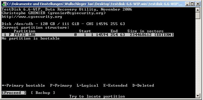

Hallo zusammen
Ich habe folgendes Problem: Habe bei einer Neuinstallation von XP meine externe Festplatte (Freecom Classic HD 120 GB) aus versehen gelöscht (Partition gelöscht und zwei neue gemacht, nicht formatiert).
Danach, mir war etwas komisch, sofort abgebrochen und mit Entsetzen festgestellt dass XP jetzt zwei unformatiert Partitionen im Arbeitsplatz anzeigt.
Leider habe ich einige Probleme mit Testdisk.

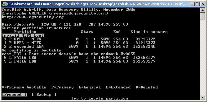

Nach Intelstruktur und Analyse zeigt es mir (siehe bild.JPG) an.

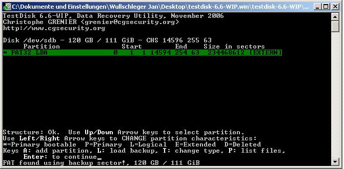

Aber was nun? Klicke ich weiter auf Proceed zeigt sich bild2.jpg.
Ich hoffe dass ihr mir helfen könnt...

Wenn Partitionen doppelt gelistet sind. ist es oft auch ein Hinweis auf einen defekten Bootsektor.
Diese werden oftmals nach der tieferen Suche Search! gefunden.
Bestätige daher mal an deinem letzten Screen mit Enter, gehe auf Search! und lasse es laufen.
Setze mir hinterher einen Screen.
Viele Grüße
Fiona
Guten Morgen Fiona
Search habe ich gestern Nacht garnicht mehr gesehen. Wahr wohl zu müde.
Schaus dir an, ich finde es sieht gut aus. Grün ist immer schön und "EXTERN" war der Festplattenname :)

Genau wie beschrieben ist der Bootsektor defekt!
Hattest du auch p gedrückt ob deine Daten angezeigt werden!
Zurück kommst du mit q für Quit drücken.
Ich gehe von deinem letzten Screen aus, an dem die Partition grün angezeigt wird.
* (Stern) ist für primär, aktiv und bootfähig und kannst du mit dem Links oder Rechtspfeil auf der Tastatur setzen. Wenn du von der nicht bootest, setze die auf nur P für primär.
Siehst du ganz links bei der Partition.
Bestätige mit Enter.
Gehe auf [Write].
Bestätige dort mit Enter, y und Ok.
Bei dir ist der Bootsektor defekt.
Daher erscheint dort ein Menü Boot.
Bestätige dort nur mit Backup BS.
Beende Testdisk und starte den Computer neu.
Wenn chkdsk bei Systemstart kommen will, beende chkdsk erstmal.
Geht innerhalb von 10 Sekunden durch beliebigen Tastendruck.
Überprüfe das Ergebnis und teile es mit.
