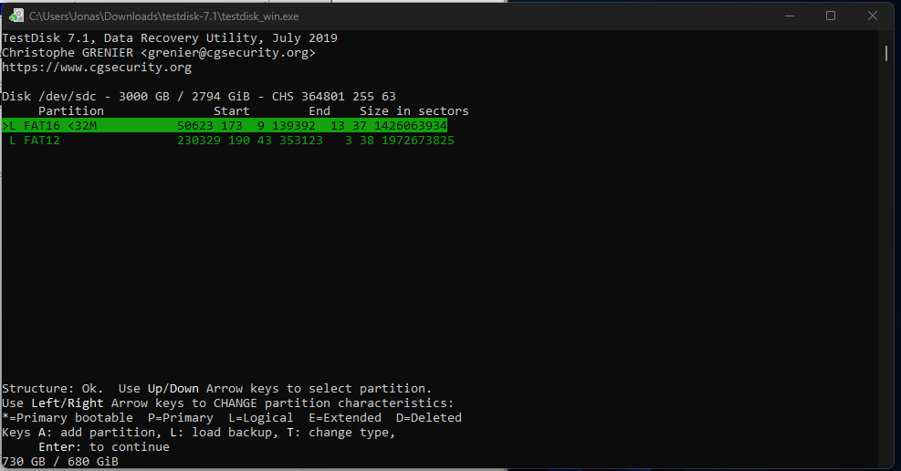

Bin jetzt ein bisschen verurnsichert, weil TestDisk folgendes ausspuckt:
Wie mache hier jetzt am besten weiter? Habe jetzt nicht die Möglichkeit von der Platte ein 1zu1-Klon zu erstellen um rumzuprobieren, will jetzt aber auch nicht vorschnell was falsches drücken... Speicherplatz um die Daten auf der Platte erstmal weg zu kopieren habe ich, wenn es klappt die Daten wiederherzustellen.

349,31 GB * (4096 / 512) = 2794,48 GB. Du brauchst ein Gehäuse, welches 4 KB Sektoren emuliert, das machen die meisten Gehäuse, die zu großen, externen Festplatten geliefert werden. Manche Dockingstationen können das auch und sind sogar konfigurierbar, ob 512 Byte Sektoren oder 4096 KB Sektoren bei Festplatten größer als 2 TB genutzt werden sollen.

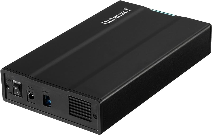

Das Originalgehäuse ist eine Intenso Memory Box mit USB3 (keine Ahnung ob es da nochmal unterschiede gibt). Bei der Kiste ging wohl nicht mal mehr die LED an, wenn er eingeschaltet hat (ich habs aber selber nicht nochmal ausprobiert, sondern direkt ausgebaut und die Platte per Adapter angeschlossen).

Ich habe evtl ein (optisch) baugleiches Gehäuse hier. Die HDD da Mal einbauen und einfach ausprobieren? Oder geht das eher schief / im Anschluss ist die Festplatte die dort aktuell eingebaut ist nicht mehr nutzbar und die Partitionen weg?
Scheint ein Gehäuse mit 4 KB Sektoren zu sein, damit die Festplatte auch unter Windows XP funktioniert:

Was mich etwas wundert, die Angabe mit den ursprünglichen 3 Partitionen. Nach dem Screenshot der Datenträgerverwaltung würde ich nur eine Partition auf der Festplatte erwarten. Der erste nicht zugeordnete Speicher wird angezeigt, da mit MBR maximal 2 TB möglich sind, das sind die ungenutzten 1698 GB bis zur 2 TB Grenze. Der zweite nicht zugeordnete Speicher mit 746 GB lässt sich auch nicht zuordnen, MBR geht mit 512 Byte Sektoren nur bis 2 TB.
Da dürfte nichts schiefgehen, pass aber auf, dass du das richtige Netzteil verwendest. 12V sind gut, 19V vom Notebook führen zu Rauchentwicklung auf der Festplatte ...
Dann benutz erstmal ein anderes Netzteil. Die gehen gerne mal hopps^^
Die Werte der HDD an sich sehen gut aus. Sieht also danach aus, als läge ...
... ein Defekt an diesem Gehäuse / Controller vor.

Es ist nichts schief gegangen - lief ohne Probleme. Ich habe genau die gleiche Kiste. Selbes Gehäuse (gleiche Artikelnummern) und intern ist sogar die gleiche Festplatte verbaut. Wenn ich so darüber nachdenke würde es mich nicht mal wundern, wenn ich ihm vor Jahren diese Kiste empfohlen habe, weil die bei mir bereits einwandfrei läuft.
Nachdem ich seine HDD in mein Gehäuse gepackt hatte wurde es direkt als Partition erkannt. Die Vermutung bzgl.
