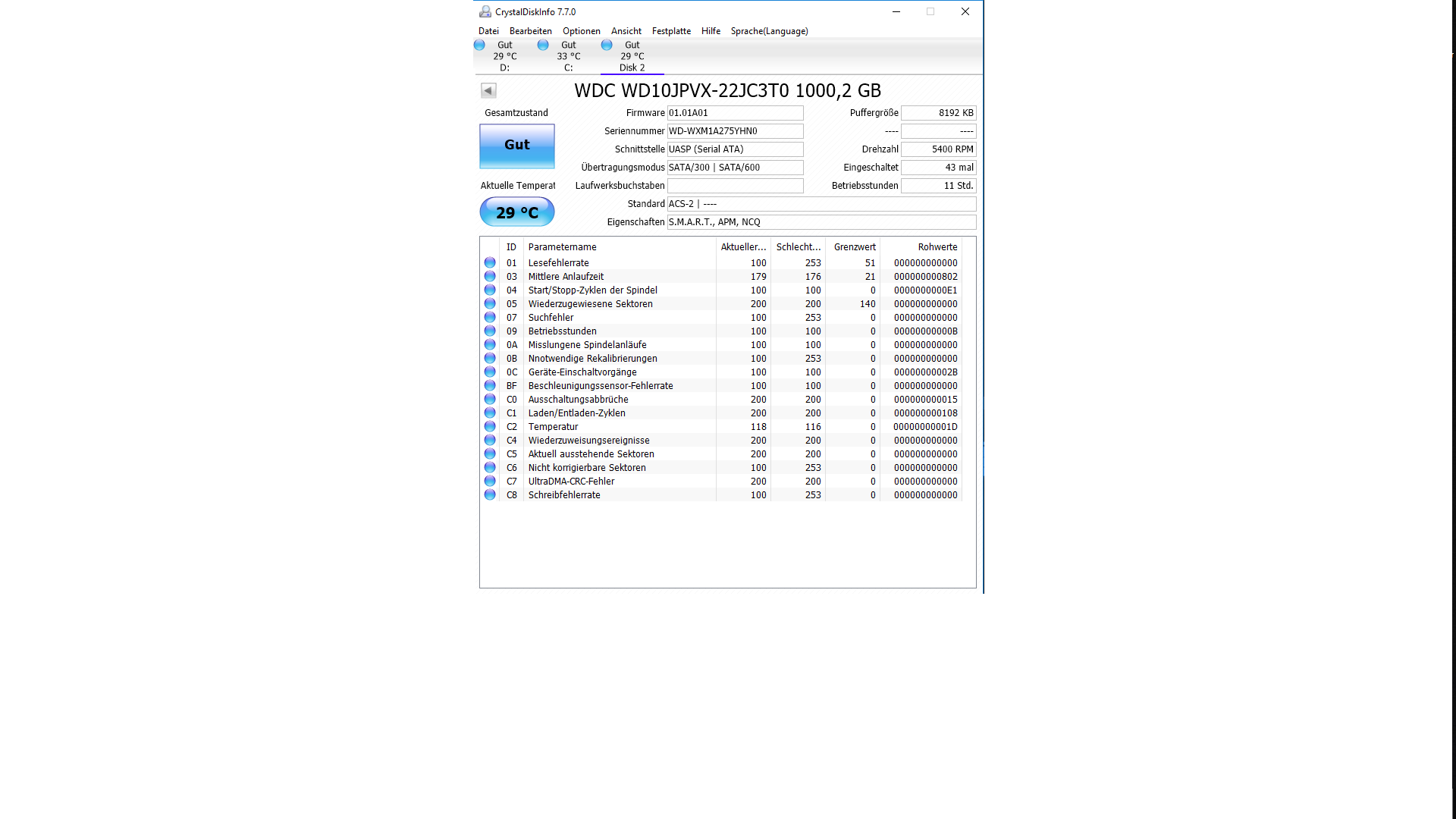

Im Anhang der Screenshot.
Ich weiß nicht warum nur 2GB erkannt werden, deweiteren wird die Festplatte nicht mehr als Pfad unter Dieser PC gelistet, das ist aber glaub ich mit dateiträgerverwaltung zu beheben.

Es werden 1000,2GB also 1TB erkannt und die Werte sehen auch alle gut aus. Auffällig sind nur die viele unerwarteten Spannungsabfälle (Ausschaltungsabbrüche). Man sollte USB Platten immer über "Hardware sicher entfernen" abmelden bevor man sie abzieht oder ausschaltet, sonst kann es einem das Filesystem oder auch die Partitionierungsinformationen zerschießen. Wenn Du das immer gemacht hat, könnte es auch ein Hinweis auf ein Problem mit dem Netzteil sein, wie z.B, ein Wackelkontakt am Stecker oder der Buchse im USB Gehäuse, gerade letztere sind dafür anfällig.
Das könnte sein aber die festplatte wird ja erkannt aber beim öffnen soll man formatieren was abbricht.
Ist das ein Zeichen dafür oder dagegen?
