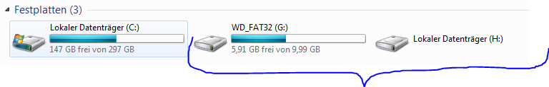

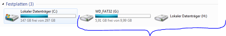

bis vor kurzem hat meine Externe Festplatte von Western Digital 1 TB mit 2 Partitionen jeweils NTFS und FAT32 einwandfrei funktioniert, bis ich die Festplatte zwischen den Betriebssystemen Lubuntu und Win7 benutzt habe, wahrscheinlich hat das mounten/unmounten meine Festplatte irgendwie ??? nicht funktionsfähig gemacht ???
Habe die Festplatte auch aus dem Gehäuse ausgebaut und über SATA angeschlossen,
was mir nichts gebracht hat. Von den 2 Partitionen die drauf sind, mountet sich nur die FAT32 bei der NTFS Platte steht nur "Lokaler Datenträger" mehr nicht. Es lässt sich auch nicht öffnen.
Habe auf empfehlung mit testDisk gearbeitet, viele der funktionen funktionieren nicht, weil er keine Partitionen findet, sprich ich bin nicht damit weitergekommen.
Wer kann mir helfen?

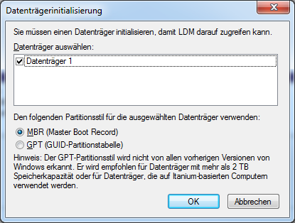

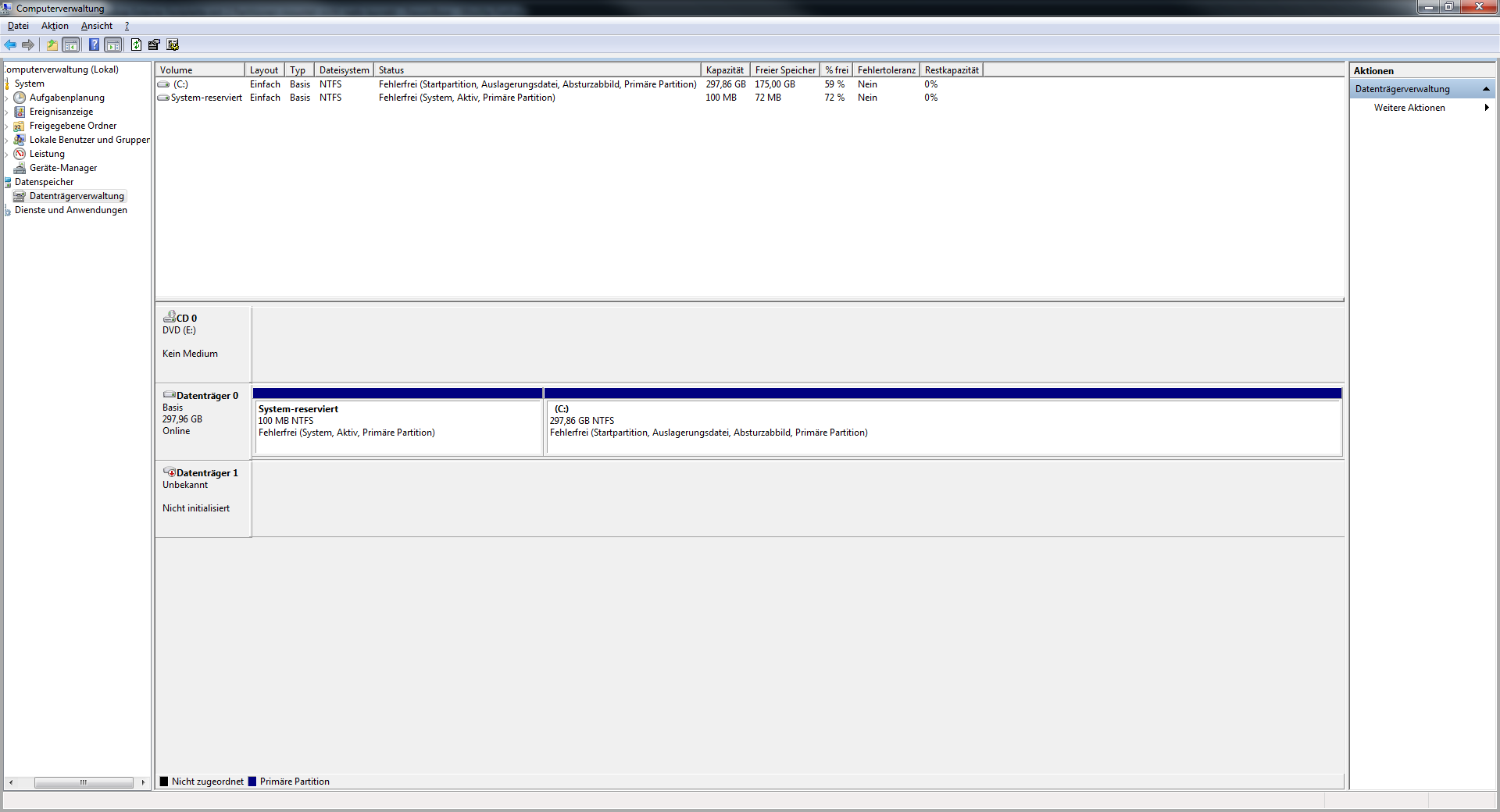

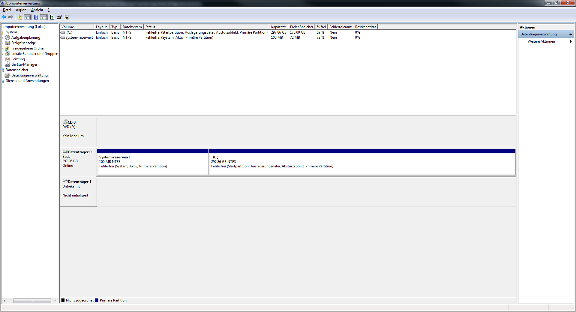

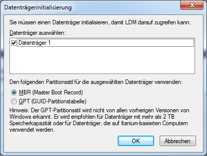

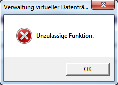

Noch schlimmer, nun werden garkeine Festplatten/Datenträger beim anschließen der Externen Festplatte sowohl per SATA als auch USB angezeigt.
Unter Computerverwaltung wird die HDD angezeigt, ein Initialisieren ist aber nicht möglich, siehe Anhang
