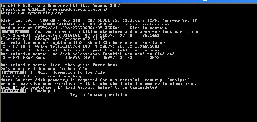

Liebe Fiona,
ich bewundere Deine Geduld. Danke für Deine Hilfe.
Ich weiß leider nicht so genau, was Du benötigst - aber hier habe ich mal einen Screenshot, nachdem "Analyse" durchgelaufen ist.
Wie schon mal geschrieben: Die ersten Zylinder sind extrem harzig-langsam, dann gehts ganz schnell mit lauter "Read Errors". Tragisch.
Advanced funktioniert gerade mal wieder nicht. Alles sehr, sehr speziell...
Und wo ich "Save" auswählen kann, weiß ich nicht. Du mußt wissen, daß ich ein Greenhorn bin...

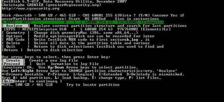

Merkwürdigerweise hat Testdisk 6.9 im Analyse-Modus heute ausnahmsweise mal die Partition gefunden. Ich habe mal einen Screenshot gemacht (siehe Anhang).
Wenn ich mit P das Inhaltsverzeichnis anzeigen lasse, scheinen mir auch alle Unterordner vorhanden.
Ist das Licht am Ende des Tunnels? :) Und was kann ich dazu beitragen, daß es vielleicht noch ein bißchen heller wird? Was muß man denn nun tun? Kann man die Daten irgendwie extrahieren?
:confused_alt: Stehe ahnungslos im Datenwald herum...
Danke für die Hilfe.
Kroetlein

Sorry, aber mit Deinen PICs kann ich nichts anfangen, die sollten eigentlich wie unter diesem Link aussehen.
Die Fehlermeldung 'Partition sector doesn't have the endmark 0xAA55' deutet auf ein Plablem im Bootsektor hin.
