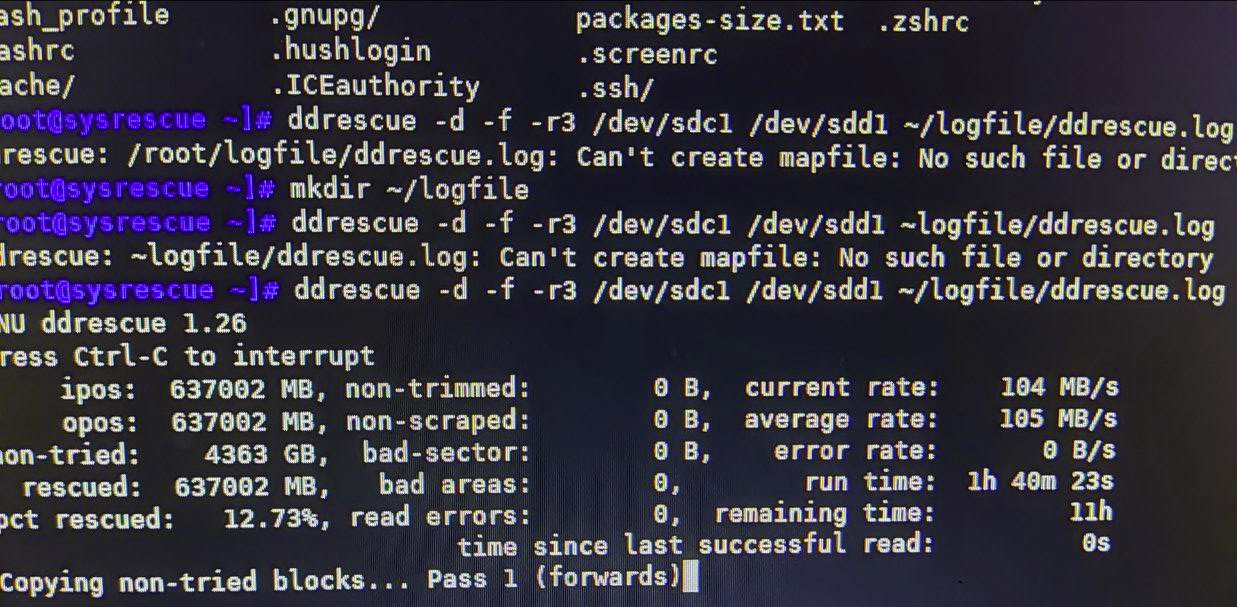

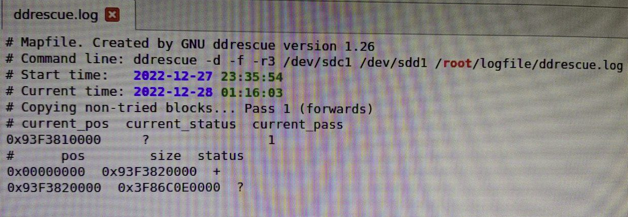

Gestern vor dem Schlafen gehen, habe ich
1.) das Fenster abgeschossen und
2.) es nochmal probiert mit dem gleichen Befehl, es hat nicht gestartet.
3.) dann habe ich einen Reboot gemacht, die Logfile war nicht mehr da.
4.) Habe ich den gleichen Befehl
"ddrescue -d -f -r3 /dev/sdc1 /dev/sdd1 ~/logfile/ddrescue.log" erneut ausgeführt.
Heute morgen sehe ich dann die folgenden Ergebnisse:
Es ist erneut bei 12,73 % stehen geblieben, jedoch dieses mal bei "637002 MB" und nicht wie beim ersten Mal bei "637042 MB"
Soll ich jetzt als nächstes:
1.) ddrescue -d -f -i 637042MB -r3 /dev/sdc1 /dev/sdd1 ~/logfile/ddrescue.log
2.) ddrescue -d -f -i 637002MB -r3 /dev/sdc1 /dev/sdd1 ~/logfile/ddrescue.log
3.) ddrescue -d -f -r -r3 /dev/sdc1 /dev/sdd1 ~/logfile/ddrescue.log
* -r = Rückwärts
Machen?
