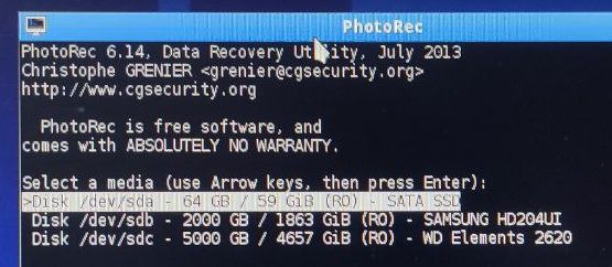

2.) Unter Parted Magic (Linux Live CD) gibts ein ähnliches Verhalten.
Das Lämpchen der HDD blinkt,
ich vermute dass die Festplatte ebenfalls durch irgendeinen unerklärlichen Lese-Prozess total
ausgelastet wird. Im Live OS wird sie jedoch teils erkannt:
Im File Manager ist sie jedoch nicht zu sehen, so dass ich keinen Kopier Prozess starten kann.

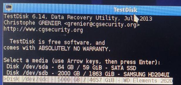

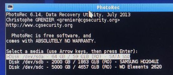

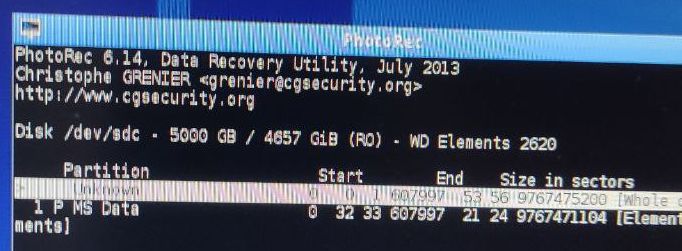

PhotoRec und TestDisk brucht ca. 5 min. um die Festplatte zu erkennen.
Hat jemand evt. einen Ratschlag was ich als nächsten machen soll.
Ich wollte anfangs die Daten mit PhotoRec (Parted Magic) versuchen zu sichern,
habe eine andere leere externe Festplatte (7TB) angeschlossen,
jedoch schlägt PhotoRec diese nicht vor als Ziel-Medium, was mache ich falsch?
Mit PhoteRec unter Windows komme ich erst garnicht dazu die Quelle zu finden, es hängt sich alles auf.

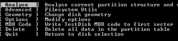

Kann man evt. auch versuchen die Bootsektoren oder Partitionstabellen zu reparieren?
Unter TestDisk werden wir einige Optionen vorgeschlagen,
jedoch kenne ich mich da garnicht aus.
ist da eine partition drauf?
aber bevor du weiter fummelst: image mit dd-rescure ziehen.
Daten dann aus dem image retten. Je laenger du eine sterbende Festplatte laufen hast, desto unwahrscheinlicher ist es, dass du da Daten raus bekommst.
Nimm bitte dd-rescue und sonst nichts.
Wenn die festplatte gerade aus ist, lass sie aus bis du weisst wie du dd-rescure bedienst.
Ich schreib spaeter was
bau die platte am besten aus und mach eine SATA Platte daraus

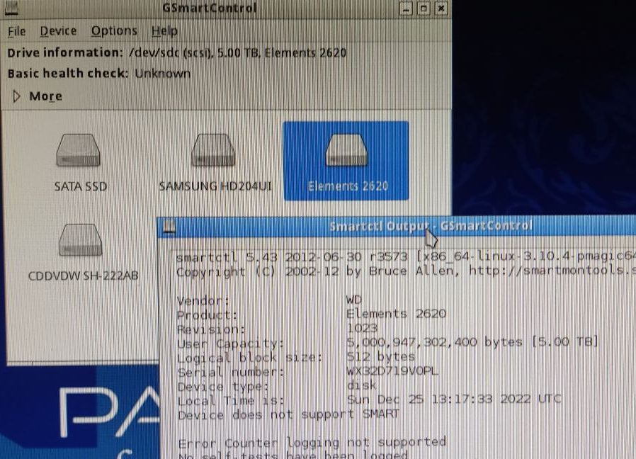

Bevor du da mit irgend einem Tool dran gehts kannst du mal die Smartwerte auslesen? Dann kann man schon eine Aussage treffen ob es ssich noch lohnt oder das Ding direkt zum Fachmann sollte.
CrystalDiskInfo unter Windows.
Reaktionen: madmax2010
@Humptidumpti
CrystalDiskInfo lässt sich erst garnicht öffnen wenn die Problem-Festplatte angeschlossen ist :-(

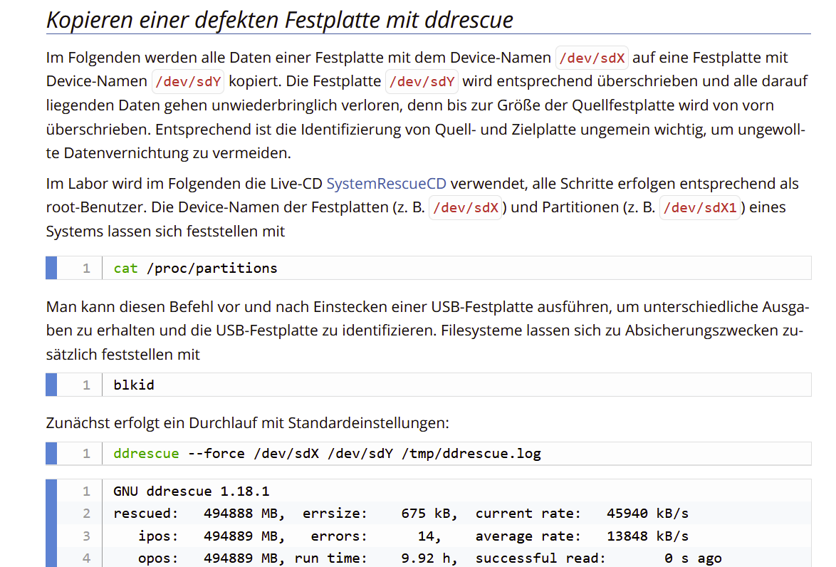

nimm zur identifikation lsblk.. Wer hat denn diese Anleitung geschrieben?!
auch sonst nicht ganz ideal
ddrescue -d -r3 /dev/sdXXX /path/to/output.file /path/to/log.file
Um nun ganz sicher zu gehen,
ich tippe als nächstes ins Terminal
"ddrescue -d -r3 /dev/sdc1 /dev/sdd1/output.file /dev/sdd1/log.file" ?
Mounte vorher sdd1 und schreib die Datei an die Stelle, an der die Partition eingehängt wurde, sonst kannst du nicht in eine Datei schreiben
Log file würde ich hier hin legen
~/logfile
