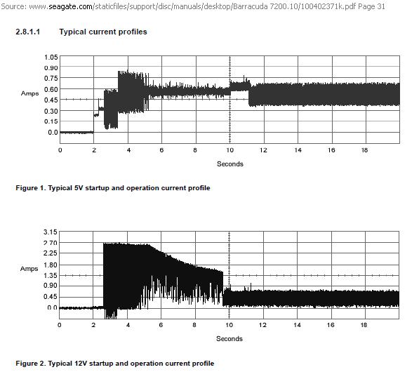

Eine 3,5" Platte die dauernd läuft saugt typischerweise im Leerlauf etwa 0,5A (beim Anlauf 5s lang 2A)auf 12V und 0,6A auf 5V.

Na, dann wälze am besten noch ein paar Datenblätter, dann kannst du auch mit klugscheißen. Dann wirst Du sehen das Festplatten verschiedener Kategorien im Leerlauf ohne Standby zwischen 0,5W und 7W brauchen.
Und hier geht es nicht nur um 3,5 Zoll Platten. Das Du dir jetzt eine passende für dein Berechnungsergebnis zusammengebastelt hast, machen deine Zahlen auch nicht repräsentativer.
