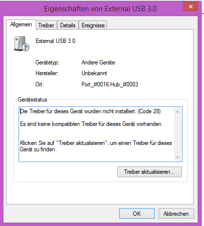

Im Geräte-Manager zeigt er mir bei "Mass Storage Device" und "External USB 3.0" zwei gelbe ! an.
Was für einen Fehler-Code wird denn angezeigt, wenn du dir die Eigenschaften anschaust?

Bei Mass Storage Device zeigt er den Fehlercode 28.
Bei External USB auch.

Dieser Fehlercode bedeutet, dass der Treiber für dieses Gerät nicht installiert wurde, was verwunderlich ist, da es von Windows einen Standard-Treiber gibt, der normalerweise automatisch verwendet wird. Vielleicht versucht Windows auch den Intel-xHCI-Treiber einzubinden, was nicht funktioniert und den Standard-xHCI-Treiber blockiert.
