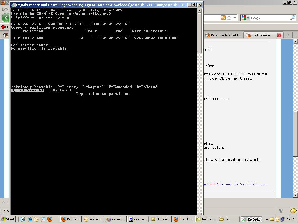

Danke für die Hilfe. Bekomme jetzt von Disktest die Fehlermeldung Bad Sector Count, was wohl auf ein Geometrie-Problem deutet. Bevor ich da was falsch mache(habe ja die Dokumentation gelesen!) die Frage: Könnt ihr mir anhand des Screenshots sagen, was ich im Menu Gemometry zu tun habe? Danke!
Anleitungen habe ich verlinkt, die darin aufgezählten Punkte und Bilder sehe ich hier nicht.
Quick search, deeper search usw...
ein Geometrie-Problem ist das nicht; die ist richtig.
Die Partition ist auch richtig definiert im MBR; was testdisk zu dem "bad sector count" sonst noch hinreißen könnte, kann ich ohne den Source-Code zu schauen, nicht sagen (und dazu hab ich im Moment leider keine Zeit)
