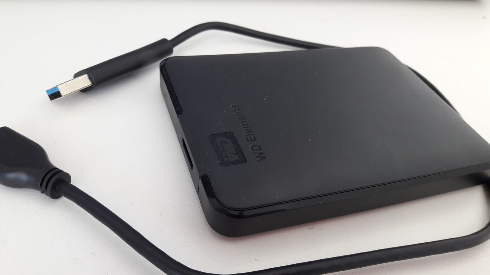

.... jesus.... das der Anschluss USB heißt, haben wir verstanden.
mach es uns allen etwas einfacher und stöpsel das teil an den Port an, mach ein Foto davon und lade es hier mal hoch.

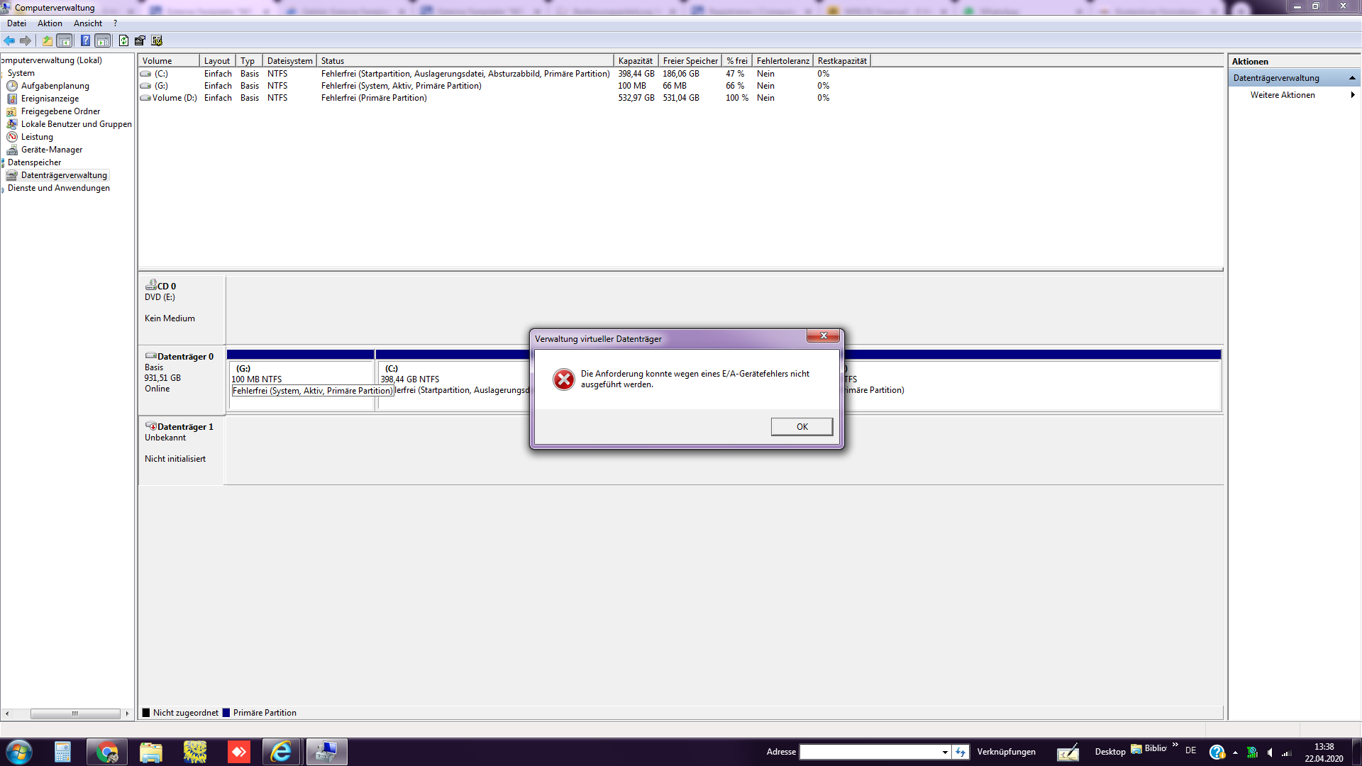

Mach mal ein Screenshot der Datenträgerverwaltung (In der Computerverwaltung zu finden), wenn die USB Festplatte eingesteckt ist.
Vieleicht wird ja einfach nur kein Laufwerksbuchstabe vergeben...?
Deine Festplatte wird als Drucker erkannt von Windows. D.h. es wurde als Gerät zumindest erkannt. Geh in die Computerverwaltung (in die Suchleiste links "computerverwaltung" eintippen und mit enter bestätigen).
Dann im mittleren Fenster auf "Datenspeicher" doppelt clicken und dann "Datenträgerverwaltung" aufrufen.
Jetzt werden dir mittig oben als Liste alle Datenträger angezeigt, dadrunter als Balken.
Such die Zeile raus, in der deine angeschlossene! externe Festplatte ist.
Erklärung:
Deine Festplatte ist nicht als solche initialisiert oder der Laufwerksbuchstabe ist nicht vergeben.
Machmal ein Screenschot davon und zeig es uns mal bitte.

Beim Initalisieren kommt dieser Fehler:

Stecker vom USB-Kabel hast du nicht fotografiert. Stecker und Buchse noch in Ordnung?
Ansonsten ist die Platte auf dem Boden auch nicht wirklich sicher, vorallem wenn du die an den Frontanschlüssen des Desktops angeschlossen hast (Bürostuhl?). Kleinere Stürze/Erschütterungen reichen da vorallem im Betrieb schon aus. Wenn dir die Leseköpfe auf die Scheiben aufschlagen dann ist Schluß mit lustig.
Ein Kabel könnte defekt sein, probiere mal ein anderes Kabel an einer anderen Buchse aus.

Ansonsten bitte einmal in der Datenträgerverwaltung das Kontextmenü von der Festplatte aufrufen und einen Screenshot davon hier posten.
edit: und bitte auch mal ein Screenshot davon, wie es als Drucker angezeigt wird.
