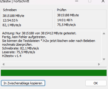

ich habe mal eine 4 TB Elements WD Festplatte getestet.

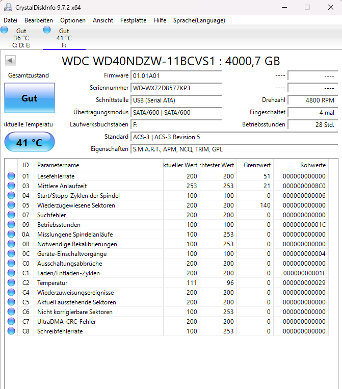

Es wurden keine Fehler gefunden. Und auch CrystalDiskInfo sieht gut aus.
Ich frage mich jetzt trotzdem, warum nicht der ganze Speicher getestet wurde? Hat das was mit $RECYCLE.BIN und System Volume Information zu tun? Ich hatte die Festplatte schnellformatiert. Die Festplatte ist neu.
Ich habe Angst das wenn die Kapazität nicht übereinstimmt, ich irgendwelche Daten überschreibe.
Siehe beide Anlagen.

Wie geschrieben, ich habe Angst vor einer falschen Kapazitätsanzeige (H2testw) was überschreiben könnte.
Da steht: Gesamtzustand: Gut
Schreibtests können natürlich nur freie Bereiche überschreiben, oder sie überschreiben alles. Hier scheint ersteres der Fall zu sein.
Wenn du dir sorgen machst Daten zu verlieren, brauchst du Backups.
Festplatten fallen irgendwann aus. Sie X-Mal zu testen ändert daran nichts. Nutz sie und hab Backups.
Nach Fehlern zu suchen wo keine sind bringt dir nur verlorene Zeit.
Wenn sie Probleme hat, wirst du das in den SMART Werten sehen. Wenn du da was siehst, ist es gern zu spät fuer komplette Backups

Ich seh da auch kein Problem. Und das ein Test unter Windows die letzten 300 MB nicht beschreiben kann, ist soweit auch nicht ungewöhnlich, die Platte ist schließlich in Benutzung.

Die Festplatte ist formatiert, also kann das Programm nicht alle Sektoren beschreiben, da eben einige für die Partitionsdaten verwendet werden. Du könntest chkdsk /r ausführen, um die auch zu testen.

Wenn du dann ein besseres Gefühl hast, dann tu das. Aber da Festplatten theoretisch ohnehin jederzeit ausfallen können, man ergo ein Backup haben sollte, du mehrere Jahre Garantie hast und Oberflächenschäden bei einer ganz neuen HDD wohl extrem selten sind, sehe ich da keinen großen Sinn drinnen. Ich würde nur die ersten paar Wochen die SMART-Werte beobachten und gut bzw. danach in größerem Abstand immer wieder mal.
Der von dir durchgeführte Test testet nur eine Partitiion und nicht die gesamte Festplatte. Die Verwaltungsinformationen für die Partitionen sowie deren interne Daten brauchen auch Platz.

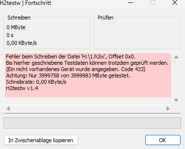

Habe jetzt aber noch eine andere 4 TB Festplatte. Wird unter Windows Explorer als H: und in der Datenträgerverwaltung auch angezeigt. Nur CrystalDiskInfo zeigt die Festplatte gar nicht an. Hat das was mit SSD (H:) im Explorer zutun?
Dann ist das externe Gehäuse halt nicht gut und reicht die Daten nicht weiter ans System. Soweit so unspektakulär.

So,Test lief nicht durch:
Das heißt dann 25€ zum Fenster rausgeworfen. Oder?

🥴 Nein? Sind doch fast die ganzen 4TB durchgelaufen laut deinem Screenshot. 🤷‍♂️
EE: Trotzdem hätte ich das so nicht gekauft, ich mein 25€ für eine 4TB WD sind doch etwas sehr verdächtig günstig, meinst du nicht? 🥴

Die Daten sehen mir doch ziemlich nach Original WD Platte aus und die paar Bytes waren eben belegt deswegen wurde da nichts geschrieben der Thread ist total unsinnig ausfallen kann die Platte auch
Morgen bei besten Crystal Werten. Und was soll da bitte überschrieben werden ?

In dem Fall wäre ich mir recht sicher, dass du keine 4TB Platte gekauft hast, sondern eher etwas mit weniger Platz, was sich im System als 4TB HDD meldet, oder eine die schon defekt war.
Speicher kostet auf Ali in etwa so viel wie hier. ist etwas zu billig um wahr zu sein, stimmt damit was nicht.
