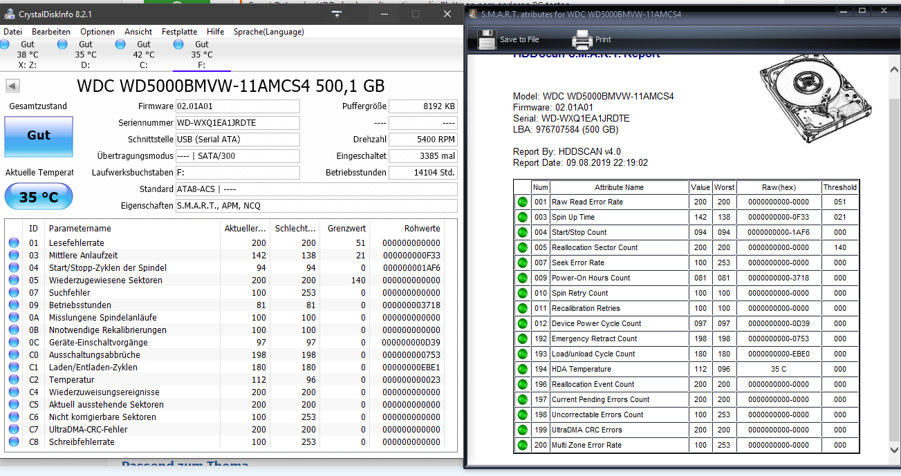

CrystalDiskInfo und HDDScan sagt alles im Grünen Bereich.
