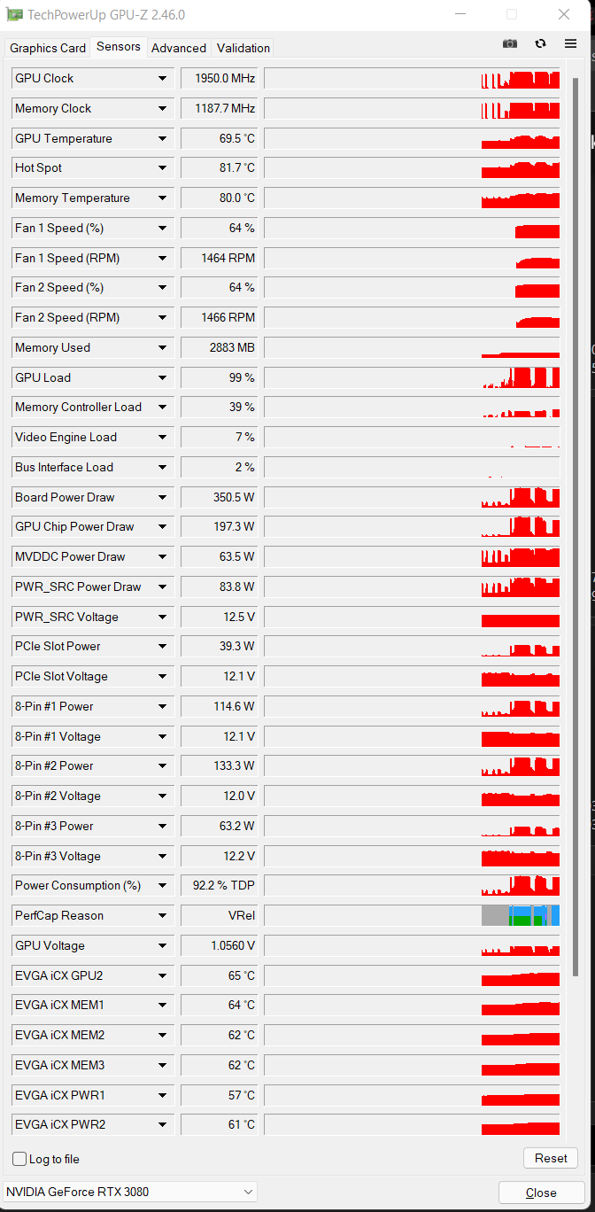

Wie voll ist denn da im drop der speicher der graka und wie heiß? kann man mit gpuz auslesen....
@xy1337 mit doppelten Betriebssystemen bin ich leider nicht wirklich vertraut; bevor ich da doppelt installieren muss oder Verknüpfungen falsch verwende, weil ich Quatsch gebaut habe, würde ich die lieber sichere Schiene fahren und alles einmal runterwerfen.
@tomtom1980
Hilft dir das?
Temperatur ist in der Regel völlig in Ordnung.

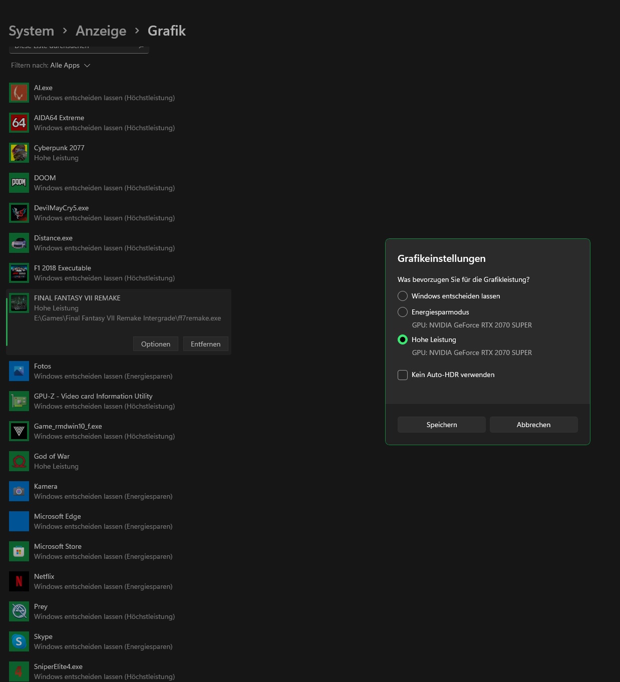

Hast du schon mal unter Windows 11 unter Anzeige/Grafik die Leistungsoptionen für Final Fantasy selber gesetzt ?
habe ich bei FF7 Remake so gemacht und hier waren die Framedrops plötzlich weg. Eventuel geht es ja auch bei dir ?

@Painkiller72
Danke für den Tipp, hat aber leider nicht geholfen :(

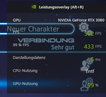

Noch eine eher überschaulichere Frage:
Ist das normal, dass die GPU-Nutzung bei 99% liegen sollte, egal bei welchem Spiel? Oder kann ich mich einfach auf die GeForce Experience nicht wirklich verlassen?
Jein, wenn du nicht gerade im CPU-Limit hängst oder ein cap setzt dann versucht die einfach so schnell zu rechnen wie es geht.
