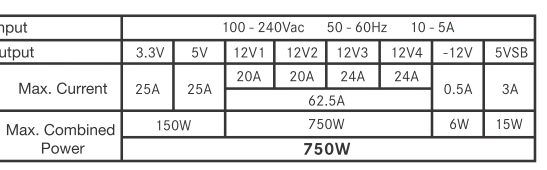

3 Anschlüsse sind an der 3080 dran. 2x mit VGA1 und 1x mit VGA2 beschriftet. Hilft das?
also zwei Kabelstränge gehen zum Netzteil, weil eines nur ein Y-Kabel ist, richtig?
Dann würde ich mal schauen, ob die am Netzteil an 12V3 und 12V4 angeschlossen sind, da kommt etwas mehr A raus! Noch besser wäre natürlich, 12V1 oder 12V2 auch noch an die Karte mit separatem Kabel.
welche NT-seitigen anschlüsse werden verwendet? es sollte PCIe1 und PCIe3 sein.
sollte für das hier vorliegende problem aber eigentlich keine rolle spielen.
du hast doch schon im handbuch geschaut, blätter mal etwas weiter. 12V1 -> 24pin, SATA/Molex, 12V2 -> CPU, 12V3 -> PCIe, 12V4 -> PCIe.
Die Stromversorgung checke ich bei nächster Gelegenheit. Ich sehe leider die Anschlüsse vom Netzteil nicht.
danke für den Hinweis, habe es oben gestrichen.
