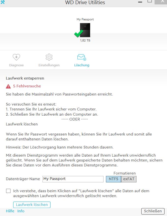

@Holt: Die war nagelneu und originalverpackt. Ich habe in der Zwischenzeit die WD Drive Utilities gestartet
( s. Screenshot ) . Da ist von mehrmaliger falscher Passworteingabe die Rede...
Was ist das für ein Tool, das du angesprochen hast ?

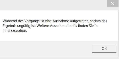

Wenn ich dann das Laufwerk löschen will bringt er folgende Meldung:
Wenn Du nicht diese 5 falschen Passworteingaben gemacht hat, dann scheint sie ja doch nicht wirklich neu gewesen zu sein und da auch das Löschen nicht klappt, scheint sie wirklich defekt zu sein. Ich würde sie umtauschen.
